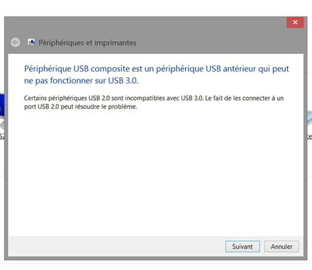

J AI CHERCHE AVEC WINDOWS ET AVEC MICROSOFT la panne possible il dise que le port USB 3.0 N EST PAS COMPATIBLE !!!! il faudrait LE port USB 2.0 ( mais je ne sais pas faire changer le port USB 2.0

bonjour, les usb 3.0 sont bleus, branche toi sur un de ceux qui ne sont pas bleus.

bonjour
j ai déplacé le câble USB a un autre endroit ou effectivement j ai vu des entrées USB BLEUES , je l ai mis a un endroit ou l entrée USB est noire mais comme cela ne marche pas quand même après je les ai toute essayé les entrées USB, hélas rien a faire
mais il y a déjà un mieux
j ai demandé a mon imprimante dans panneau de configuration , résoudre un probleme, j ai vu une fenêtre ou il y a écrit"" il n y a aucun probleme"" c est la première fois que je ne vois plus que l entrée USB périphérique ne va pas avec le 3.0 et le mettre avec le 2.0 cela avance
