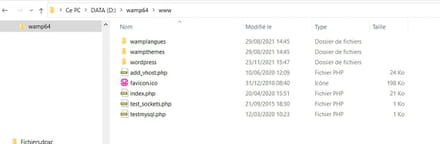

      Ce que je suis à faire actuellement :
      J'ai créé un dossier nommé SauvegardeWamp64 sur le Bureau dans lequel je copie tout le répertoire de www afin de pouvoir ensuite désinstaller Wamp64 pour le réinstaller correctement.
      Est-ce une bonne façon de procéder ?

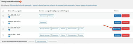

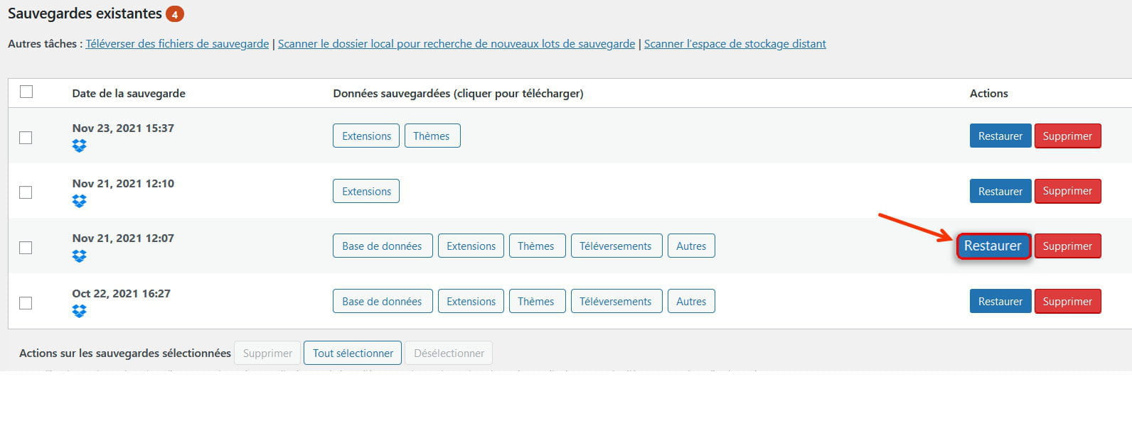

    À présent, ma question est de savoir ce qui va pouvoir se passer si je restaure une sauvegarde depuis le lieu de stockage, est-ce que ça va fonctionner ou me mettre le cirque ?
    Dans l'hypothèse où il n'y pas de problème, préférable de restaurer depuis la ligne matérialisée par la flèche, cette sauvegarde paraît complète, qu'en pensez-vous ?
    Merci pour vos réponses, jee pee et jordane45, si des fois vous passez par là....
    Cdlt.
      sans le faire tu ne vas pas savoir ce que cela fait et bien évidement il faut prendre la sauvegarde la plus complète et la plus récente. On peut d'ailleurs imaginer qu'appliquer après la restauration du 21 celle du 23 devrait récupérer les dernières modifications.
      Cette sauvegarde est destinée à récupérer un environnement sauvegardé. Si cela ne fonctionne pas c'est que c'est un outil qui ne sert à rien, ou mal utilisé. Et si cela devait ne pas fonctionner, tu sais désinstaller wamp, le réinstaller, et réinstaller WP ;-)
    2. @jee peeHello jee pee,
      Honnêtement j'avais quelques craintes, mais c'était intéressant de lancer la sauvegarde depuis UpdraftPlus, plugin que je conseille d'installer d'ailleurs, tout est rentré dans l'ordre, excellent, j'ai retrouvé le site comme au moment du clash lors de ma tentative d'installation en double, tout va bien à présent, le problème est réglé.
      Merci énormément pour ta collaboration, ton aide, merci aussi pour son intervention à jordane45, bonne continuation à vous deux.
      Content d'avoir eu vos infos.
      Bien cordialement.
