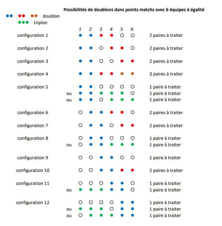

Attends avant d'aller plus loin je viens de finaliser un nouveau fichier pour analyser jusqu'à 6 exaequos (soyons fous, mais je n'irai pas plus loin !), le voici, (avec bonne formule en W) :

via55 Messages postés 14730 Date d'inscription   Statut Membre Dernière intervention   2 751
Re,
C'est normal, dans la macro Sub classement dans les tris il est fait référence à la feuille P1
Selectionne toutes les lignes de cette Sub classement
puis va dans Edition - Remplacer
Dans Rechercher tu tapes Worksheets("P1")
Dans Remplacer tu tapes Activesheet
Avec Texte sélectionné coché tu cliques sur Remplacer tout et cela doit te faire les 10 modifs nécessaires
Activesheet désignant la feuille courante sur laquelle on est positionné, la macro marchera sur toutes les feuilles dupliquées à partir de P1 ou de P2
Pour le traitement de 6 égalités je pense que j'ai bien couvert tous les cas de doublons possibles, voir mon tableau ci-dessous, les autres cas étant traités par le classement d'après la colonne W

DodoMichelle
Bonjour Via,
J'ai beau retourner ton tableau dans tous les sens, je pense qu'il est complet pour les doublons.
