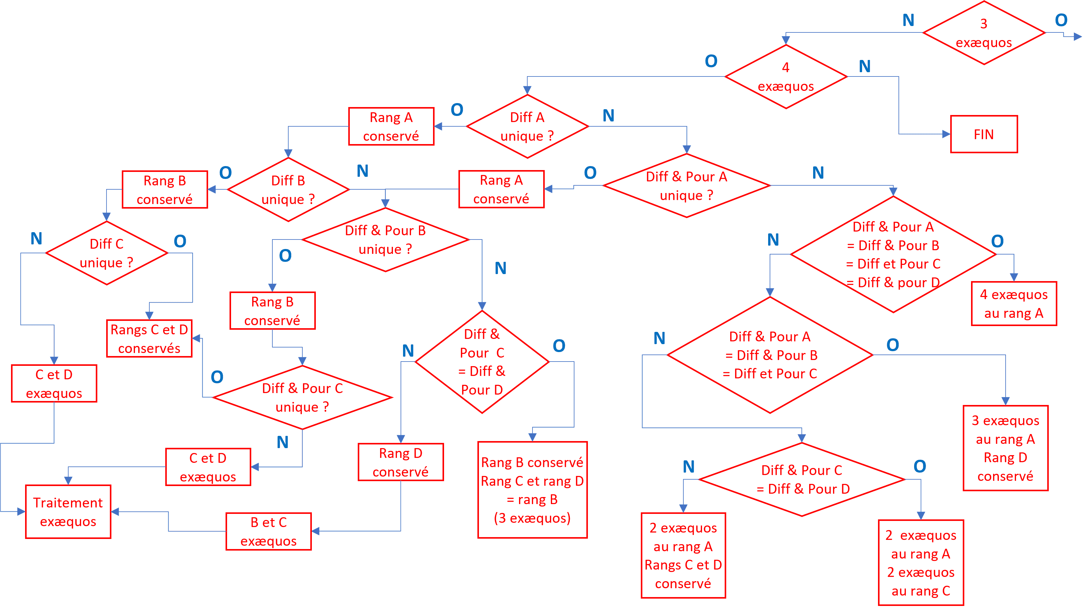

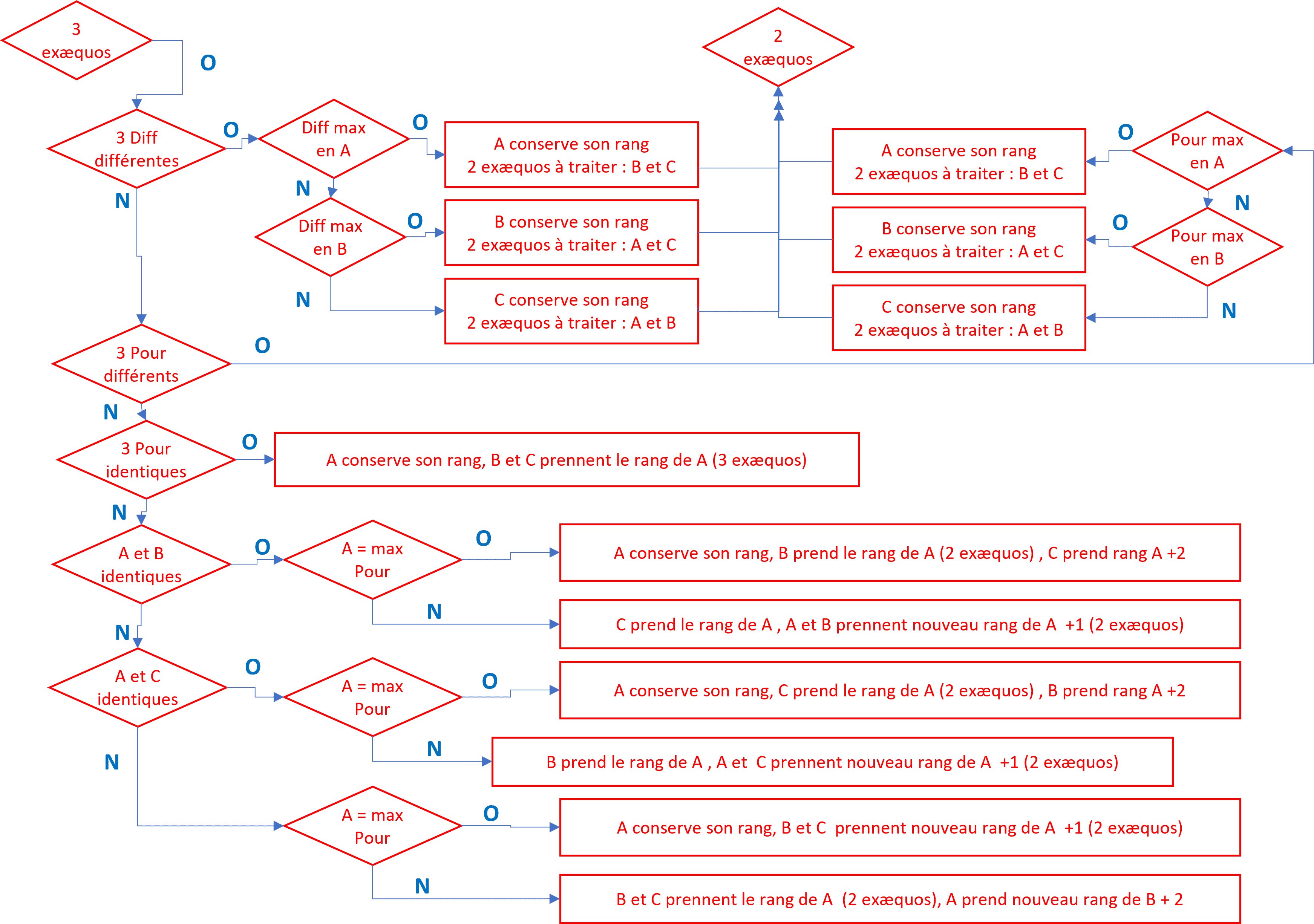

via55 Messages postés 14730 Date d'inscription   Statut Membre Dernière intervention   2 751
Bonjour Dodo

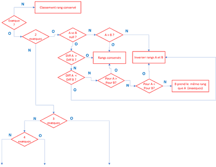

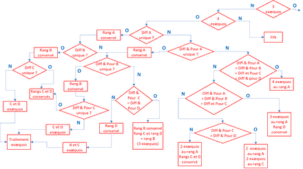

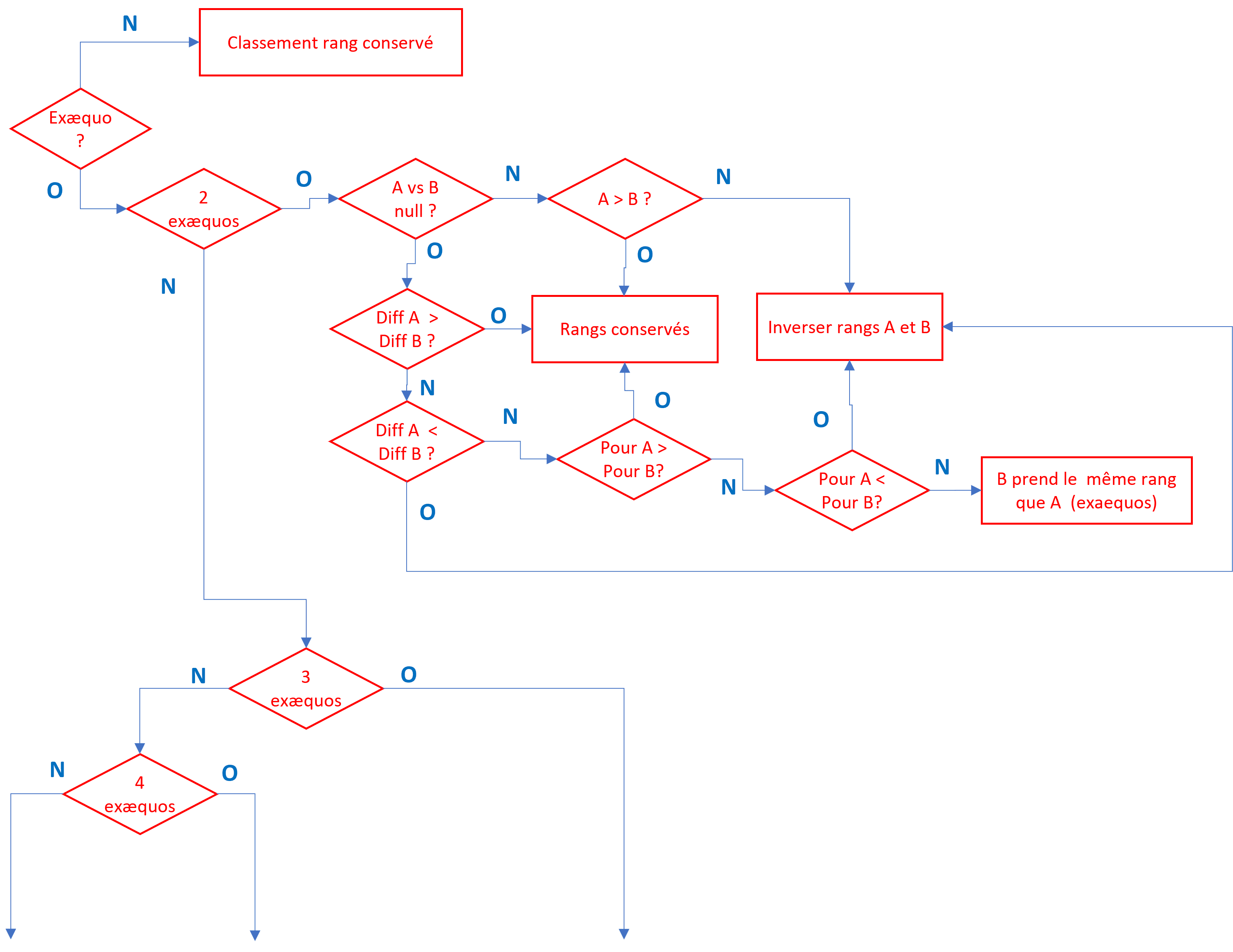

Oui à bien y regarder cela devient compliqué par formules
Il va falloir, après avoir classé le tableau des équipes en ordre décroissant des points, traiter par macro
J'ai essayé d'établir l'organigramme de la macro (qui tient sur 2 pages) pour gérer les cas de 2 exæquos et de 3 exæquos, dis moi si tu es d'accord avec, si c'est le cas on essayera de commencer à bâtir la macro et restera encore à traiter le cas de 4 exæquos
Cdlmnt
Via
Tout compte fait le second organigramme pour 3 exaequos n'est pas juste, je vais le reprendre

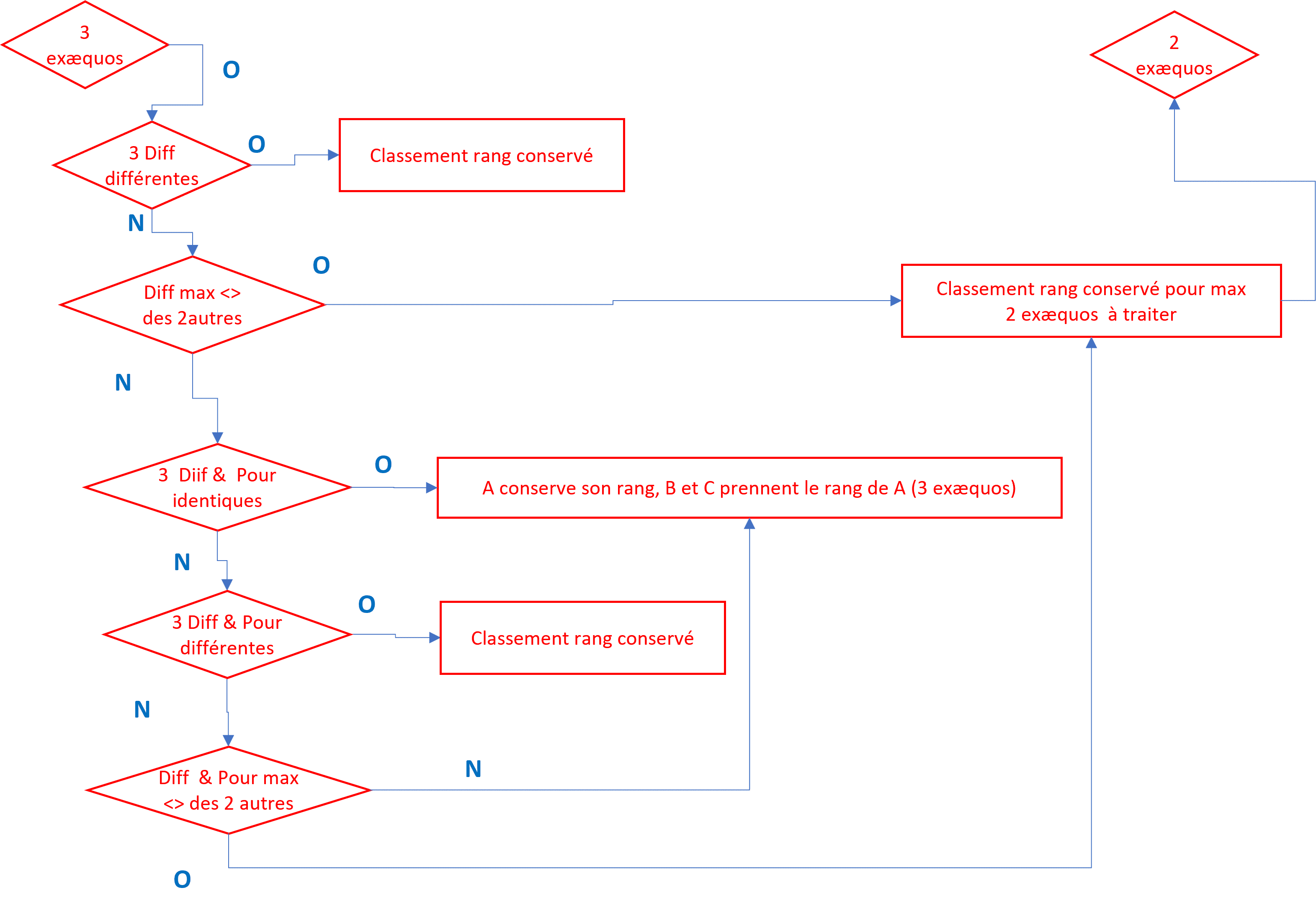

Bonjour Dodo
C'est vrai que j'ai des insomnies en ce moment ..
Voilà l'organigramme pour 3 exæquos que je pense plus correct
Cdlmnt
Via

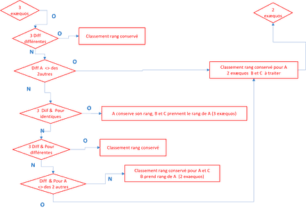

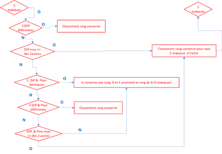

Ce n'était pas encore le bon (je me mélange les pédales dans tous ces cas qui s'emboitent)
Voir celui ci :
DodoMichelle
Bonsoir Via,
Juste la dernière phase que je ne comprends pas:
Classement rang conservé pour A et C, B prend rang de A ( 2 exæquos) alors que Diff et Pour A <> des 2 autres.
Pour moi, A n'a pas le même rang que C?
Cdlmnt.
Dodo
Je me suis sans doute mal exprimé dans mes indications abrégées
Dernière alternative : au cumul DIff et Pour A est il différent des 2 autres ?
si oui : A conserve son rang et B et C sont forcément exæquos (sinon A B et C seraient tous différents et ce cas a déjà été traité et éliminé) dont traitement des exæquos
si non : comme le classement a d’abord été fait par points puis diff puis rang A = B et C est inférieur donc A conserve son rang, B est exæquo avec A et prend le même rang, C conserve son rang (donc A et C ont bien des rangs différents, si est est par ex 4°, B devient aussi 4° et C est 6°)
On ne va pas au traitement des exæquos puisque dans le règlement on applique le critère 2 lorsque le départage a permis de déterminer un premier dans le trio (si j'ai bien compris), ce qui était le cas pour si oui mais pas ici
Il reste des exæquos car à ce stade on devrait passer au critère 5 départage en fonction du nombre de parties gagnées, mais tu as dit ne pas vouloir l'appliquer (trop compliqué je pense)

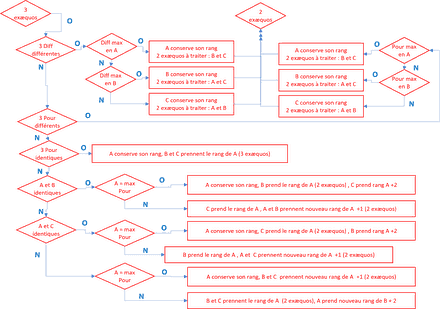

Après mes explications du post 49 j'ai essayé de bâtir l'organigramme pour 4 exæquos, là ça devient plus touffu, j'espère que c'est assez clair
J'attends tes observations

DodoMichelle
Bonsoir Via,
A priori, je ne trouve rien à redire sur ton organigramme, cependant je ne suis certainement pas capable de tout maîtriser dans mon analyse!
