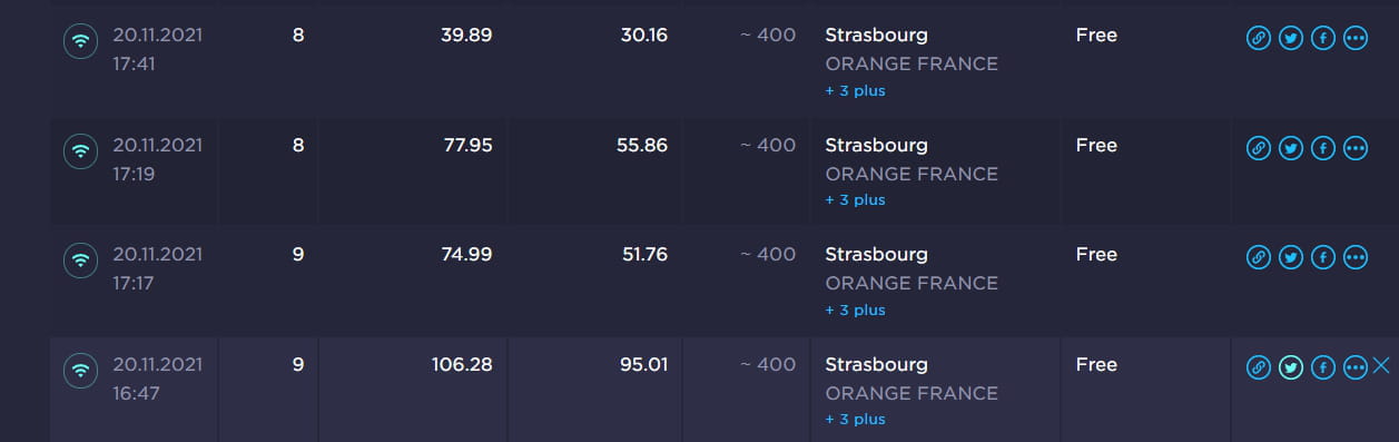

J'ai une freebox depuis mon emménagement dans un appartement récent.
Seulement, la prise pto a été installée dans une gaine technique à l'entre de mon domicile et la freebox est donc installée la bas.
En me connectant sur mon smartphone ou pc portable, je perds parfois le signal ou parfois le signal est comme étouffée.
Je plafonné à 45mbps alors sque chez un ami qui a le même opérateur et la même offre et avec mon téléphone, je suis à 130.
Est ce la gaine qui agit comme une cage de faraday ou est ce free qui se fout de ma gueule (le signal avait été testée et optimale d'après le technicien) mais mon ip est une recyclée et m'indique comme à Strasbourg alors que habite la région parisienne.

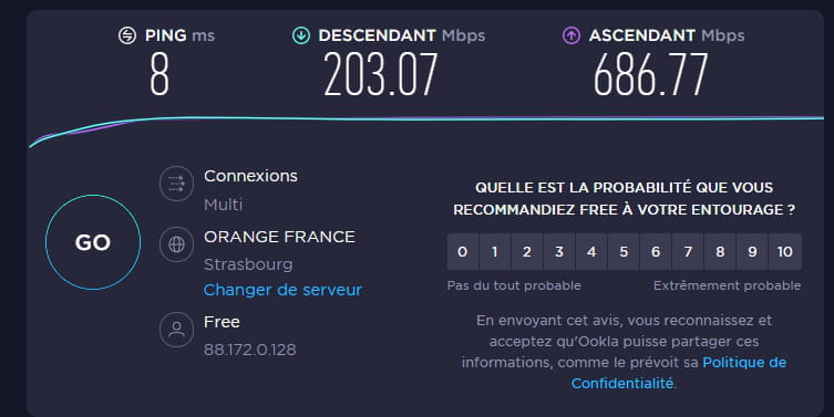

        Pour info :

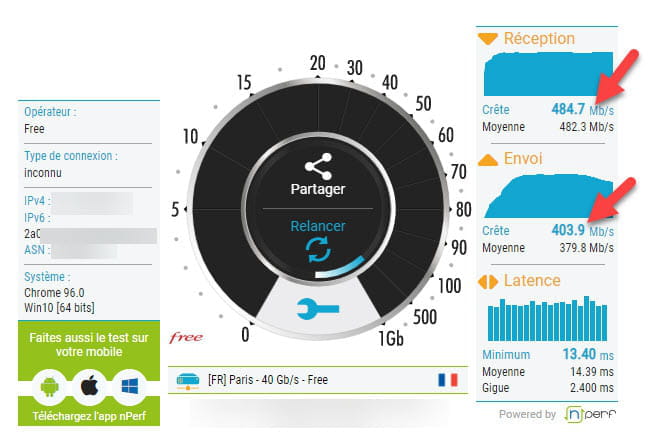

        J'ai la fibre voici mon débit en Ethernet avec ma Freebox pop :
        En WiFi 5ghz via mon routeur TPlink:

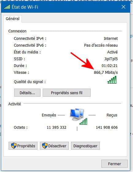

    Tu as quelle Freebox ? Sur le Freebox OS on peut voir très précisément les connexions/deconnexions de la liaison, et les débits disponibles, je suis en Adsl mais j'imagine qu'il y a la même chose en fibre.
    Puis sur le pc il faut voir la vitesse de connexion Wifi :
    Moi en débit internet j'obtiens 30Mbps, mais en Wifi je suis connecté à 866Mbps.

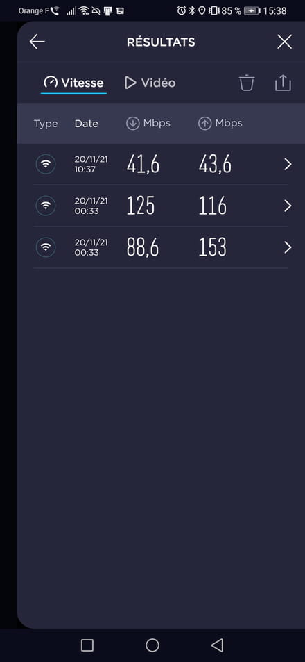

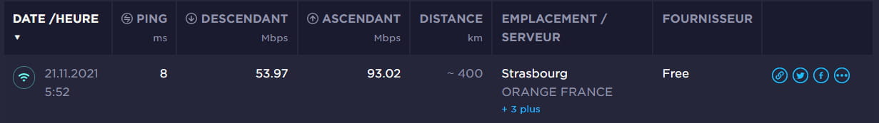

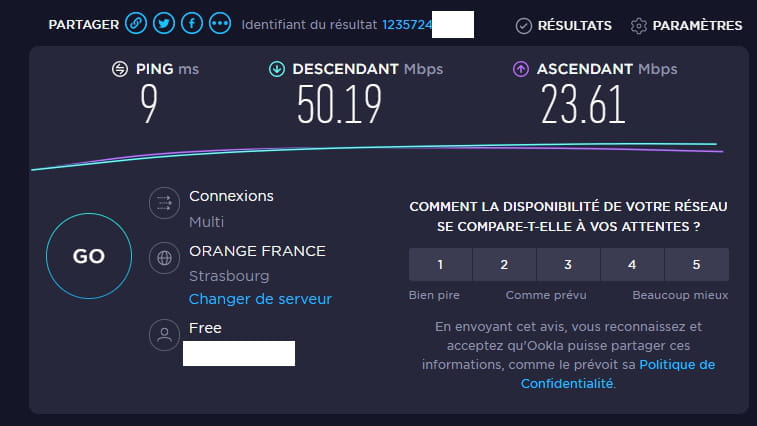

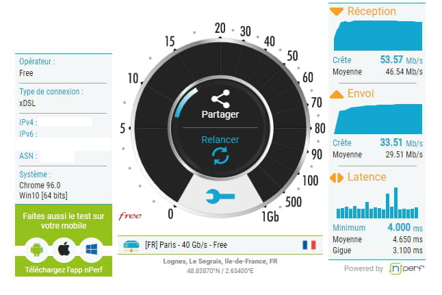

      Je ne trouve pas comment faire ton test, mais j'ai pu trouver cela sur windows
      et sinon mon résultat nperf fait à l'instant

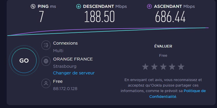

      et speedtest
      et les résultats smartphone

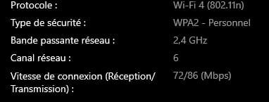

    2. jee pee Messages postés 31990 Date d'inscription   Statut Modérateur Dernière intervention   10 015 > Faratnight86 Messages postés 35 Statut Membre
      Pour les propriétés de la connexion Wifi, dans l'explorateur sur Réseaux/clic-droit + Propriétés et dans sur la page affichée cliquer sur la connexion Wifi
      On voit que tu as une connexion Wifi n forunie par la Freebox, avec lequel dans des conditions optimum on ne peut espérer que 150mbps. Il est donc bien indispensable avec la fibre d'avoir autre chose. Un Wifi AC comme moi. Voire plus si on a une connexion internet comme bazfile à 2gbps, du wifi en réseau maillé ou du wifi 6

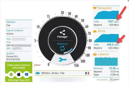

      C'est là où je ne comprends pas. Mon ami utilise aussi la Revolution et donc aussi du wifi n. Pourquoi une telle différence de débit entre lui et moi?
      Merci pour l'info pour le débit:

    Etonnament, en ethenert, je plafonne à 100mbps
    Ce test avait été fait depuis mon pc de bureau (un fixe) et en ethenet.
    FYI, les cables ethernet reliant la box à la prise murale de distribution d'internet (celles qui sont dans mes murs) est un cat 5e. et celles de ma prise murale à mon pc une cat6.
    Donc normalement, je devrais être à 1000mbps d'après free.
    J'en suis loin. Lors des tests avec eux, je plafonnais à 200mbps et là ca chute encore.
    Est ce que ca vous parait normal comme vitesse?
    PS: mon pc est récent, de 2017 donc avec une carte ethernet qui devrait amplement supporter le 1gbps.

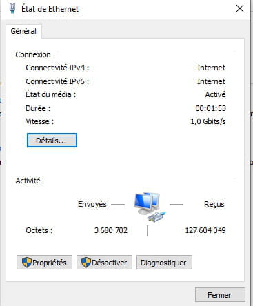

    3. Profil bloqué
      sur le PC en ethernet, qu'est ce que ça t'indique sur cette fenetre ?
      C'est gigabit ou pas ?
    4. Faratnight86 Messages postés 35 Statut Membre > Profil bloqué
      Saluit @burpala,
      yes, c'est passé en gigabit
