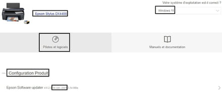

J’ai installé les dernières mises à jour Epson car l’intégralité des fonctionnalités de l’imprimante étaient HS + Problème de scanner
1. Update driver imprimante v6.56 : toutes les fonctionnalités de l’imprimante sont à nouveau présentes. Impression ok
2. Update driver scanner v3.0ze (pas d'autre version disponible) : problème d’affichage. Les boutons "Aperçu" et "Numériser" sont invisibles mais ils existent. Il faut cliquer au hasard sur deux zones situées en bas de la fenêtre pour que les boutons apparaissent. Numérisation ok

salut
sur le site du constructeur dans les pilotes pour W11 --> configuration produit, il y a 1 pilote pour le scanner qui date de d'Otobre 2021
télécharge et installe le pilote --> clique ici
dis-moi ce que ça donne après la manipulation
J’ai déjà consulté ce site et effectué les mises à jour en déclarant Win11 --> pb imprimante réglé.
Pour le scanner, la seule version disponible (3.0ze) date du 10-déc.-2015
L’exécutable « Configuration Produit » du 4-oct-2021 permet seulement de rechercher les mises à jour disponibles. Le message indique que tout est à jour. A priori, il faut attendre que le constructeur fasse une évolution.
Merci quand même et bon week-end !
