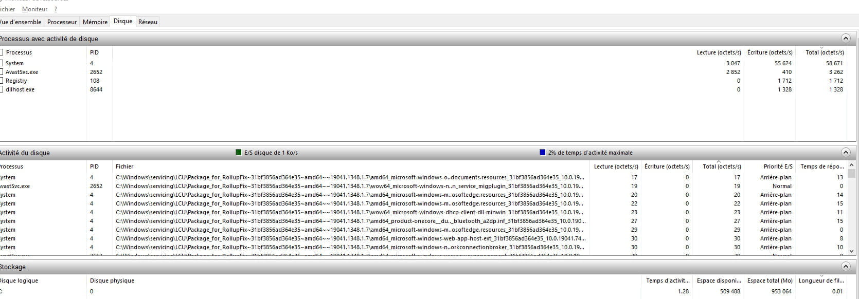

              "vérifie également via le moniteur de ressource s'il n'y a pas quelque chose qui utilise abusivement le stockage".
              J'ai ouvert le le moniteur de ressource, mais vu que je ne suis pas un expert je ne sais pas trop quoi vérifier.
              1. tu vas dans l'onglet disque et tu les classe par total (clic sur total pour les ranger)
            2. oui et après je dois vérifier quoi?
              1. si il y a pas une valeur trop élevé. tu peux poster une capture pour qu'on voit
