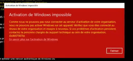

Bonjour, j'ai un problème avec l'activation de Windows 10, j'ai ce message qui apparait :
Le compte Microsoft n'est lié à aucunes organisations :/
Merci de votre aide

    J'ai utilisé Malwarebyte pour vérifier les fichiers du PC (j'ai trouvé plus de 200 problèmes et j'ai tout supprimé), j'ai ensuite réessayé la clé et j'ai ça qui est apparu :

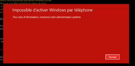

        Si vous ne disposez pas de l’option Activation par téléphone :
        Appuyez sur la Touche Windows + R, tapez slui 4 dans la zone Ouvrir, puis sélectionnez OK.
        Choisissez votre emplacement (ou l’emplacement le plus proche) dans la liste déroulante, puis sélectionnez Suivant.
        Appelez l’un des numéros de téléphone disponibles répertoriés. Un système automatisé vous guidera tout au long du processus d’activation.
        Si vous ne pouvez pas effectuer correctement l’opération, vous serez connecté au support Microsoft de votre région et de votre pays.
        1. J'ai ce message en faisant slui 4

        4. @brucineaprès avoir supprimé et remis une clé valide ça ne marche toujours pas. En fait on est toujours dans une sorte d'organisation

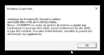

      7. J'ai trouvé sur un site que je pouvais faire ça
        **Supprimé par la modération.**
        J'ai ensuite eu ce message
        Je dois en comprendre quoi?

        2. Que tant que tu n'auras pas acheter une vraie licence, ton W10 ne sera pas activé
        3. @kaumuneles licences sont valides il n'y a aucun problème :/

          @XylaTVÇa veut dire que tu peux marquer comme résolu ?
        5. @fabulnon Windows met toujours le message d'erreur qui dit que je ne peux pas me connecter au réseau de mon organisation (l'image au tout début)
