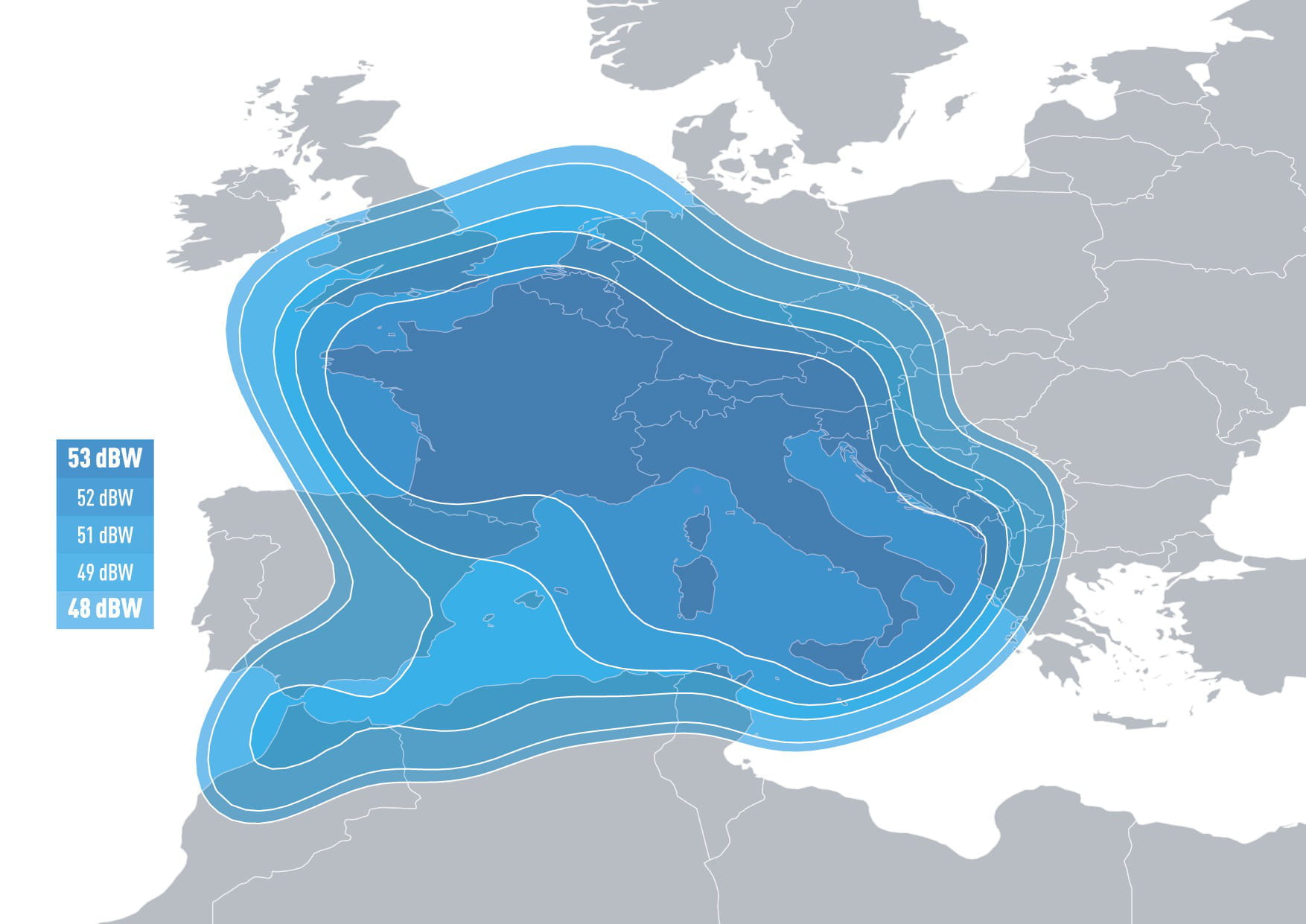

    Es tu bien pointé sur Eutelsat 5 à 5° Ouest et non Astra à 19,2° Est où sont une majorité de chaines allemandes ?
    Car sur Eutelsat il n'y a que des chaines françaises et italiennes
    Le nouveau satellite Eutelsat à des soucis et une moins bonne couverture :
    Revoir ton pointage ou monter une parabole plus grande ou passer à TNT SAT :
