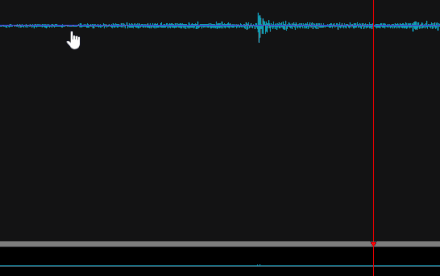

B'jour,
En complément du message de "glandu".
2 solutions :
Isoler la séquence audio (touche K pour couper l'audio sans toucher à la vidéo), puis baisser le volume sur la séquence.

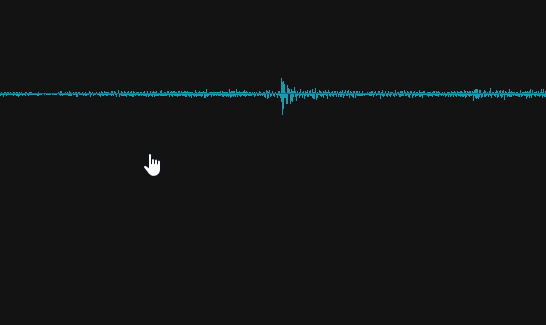

OU faire un double-clic sur la piste audio. L'audio sera affiché dans l'aperçu. Dans cet aperçu, au milieu de l'audio, une ligne bleue (difficilement visible). En cliquant sur cette ligne bleue tu ajouteras des points-clé audio. Il te suffit de les tirer vers le bas ou le haut pour faire varier le volume, le niveau sonore suivra la ligne bleue. Visuellement, l'idée est similaire à ce gif :
Tu peux évidemment couper entièrement l'audio avec 4 keyframes, c'est à toi de les adapter selon ta convenance.
