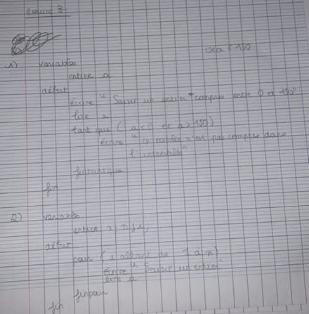

Bonjour, en pleine révision de base de programmation notre professeur nous as joint des sujets de partiels pour s'entraîner voici l'exercice que je fais :
Écrire un algorithme qui réalise les étapes suivantes :
1. demande à l’utilisateur de saisir un entier n compris entre 0 et 150, et ceci jusqu’à ce que la valeur saisie soit dans cet intervalle,
2. demandeensuiteàl’utilisateurdesaisirnentiers,
3. affiche finalement le nombre de valeurs saisies parmi les n qui sont respectivement positives et négatives. On considèrera le 0 comme une valeur positive.
quelqu'un pourrait-il regarder si ce que j'ai commencé aux question 1 et 2 est correcte car je ne suis pas bien sur d'avoir bien saisis l'exercice et m'éclaircir sur la question 3 sur laquelle je suis bloquée :)

En complément pour le premier, il faut lire une nouvelle valeur quand la précédente n’est pas dans l’intervalle.
Pour tester tes algorithmes, connais tu algobox?

Pour le premier:
tu vérifies que le nombrea
est à la fois strictement inférieur à 0 et à la fois strictement supérieur à 150. Je pense qu'aucun nombre ne peut vérifier ces conditions.
Pour le troisième:
Il te faut après chaque saisie vérifier si elle est positive ou négative, et en fonction incrémenter un compteur des positives ou nulles sinon un compteur des strictement négatives.
Pour finir en affichant ces 2 compteurs.
