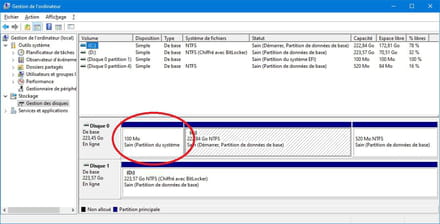

          Le clonage s'est bien effectué, tout semble être en place, mais après avoir interverti les deux disques, au démarrage, le bios me dit que mon disque SSD n'est pas bootable, pourtant, tout semble copié. Probablement qu'il y a des fichiers cachés qui n'ont pas été copiés mais, j'ignore lesquels.

          1. Bonjour
            Le disque C n'est pas la partition C uniquement mais aussi la partition de Boot cachée avant !!

            1. Il est possible de recréer cette partition de boot si vous avez de la place avant...
          2. Merci mais le SSD est connecté via USB et Hasleo Disk Clone ne permet pas de cloner plusieurs partitions dans la version gratuite via USB.
            Je viens de récupérer AOMEI en version PRO et je suis en train de cloner le disque entier dont le contenu peut permettre de redimensionner 1To vers 480Go. C'est un peu long mais ça à l'air de fonctionner. Par contre, je vais me retrouver avec deux partitions et pour suivre votre conseil je supprimerais la seconde partition ensuite si Windows veut bien démarrer.
            1. Bonjour
              Il est tout à fait possible, après vérification que tout fonctionne, de supprimer le volume D: et avec votre AOMEI d'étendre le Volume C: à toute la taille du disque.
