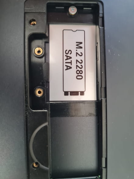

J'aurai besoin de quelques informations concernant une carte de mémoire vive (enfaite je sais pas vraiment comment ça s'appelle). Sur mon ordinateur portable je n'est pas assez de place et j'aimerais rajouté de la mémoire avec une carte. Qu'est ce je dois prendre ? Aidez moi je n'y comprends rien... Mon ordinateur est un Unowhy y13, il y a écrit M.2 2280 Sata après avoir chercher j'ai trouver mais celles ci avais 3 dents au bout alors que moi il n'y en a que 2. Comment faire...
15 réponses
  1. jfmimi Messages postés 13734 Date d'inscription   Statut Contributeur Dernière intervention   1 929
    ce n'est pas un emplacement de la mémoire vive ( RAM)
    mais un port M.2 pour mettre un SSD M.2 SATA ( disque dur)

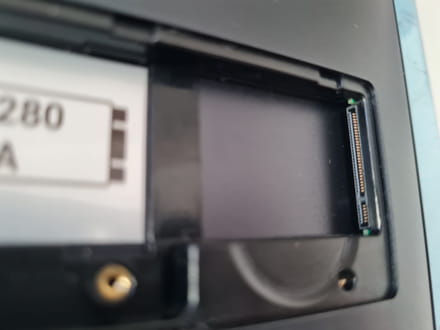

    1. Nono91_0764 Messages postés 5 Date d'inscription   Statut Membre Dernière intervention
      Merci beaucoup mais cette SSD à trois dents et moi il y en a que 2 je fais comment ? Cela ne change rien ?
      1. quentin2121 Messages postés 9063 Date d'inscription   Statut Membre Dernière intervention   1 312 > Nono91_0764 Messages postés 5 Date d'inscription   Statut Membre Dernière intervention
        Envoyer une photo de votre SSD coté ou cela s'imbrique.
  6. Nono91_0764 Messages postés 5 Date d'inscription   Statut Membre Dernière intervention
    Bonjour la photo est dejà disponible
  7. epango Messages postés 37195 Date d'inscription   Statut Membre Dernière intervention   Ambassadeur 4 270
    Le SSD M.2 qui est sur l'image que tu as postée a 2 encoches, c'est donc Un SSD M.2 SATA. De plus c'est de la taille 22.80n taille la plus courante, donc facile à trouver. Quelle capacité a ton SSD actuel? Combien veux-tu mettre pour un nouveau SSD?
  8. epango Messages postés 37195 Date d'inscription   Statut Membre Dernière intervention   Ambassadeur 4 270
    PS. On dirait que ton ordinateur a 2 emplacements pour SSD. Un emplacement pour SSD M.2 SATAQ, celui qui est qui est actuellement occupé et un emplacement M.2 NVMe (PCIe) non occupé. Vérifie cela. Si c'est le cas, il faudrait ajouter, de préférence, un SSD M.2 NVMe .
