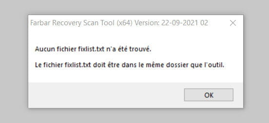

    3. Pour info pour les personnes qui ont eu ou vont avoir le même problème que moi...
      Vous avez écrit:
      3- Une fois le script copié clique sur Corriger, FRST prend automatiquement le script qui est dans le presse-papier.
      J'ai fait cette procédure... mais, j'ai eu cette fenêtre qui s'est affichée...
      Alors j'ai créé un fichier fixlist.txt et redémarré mon PC à la demande et apparemment c'est bon.
