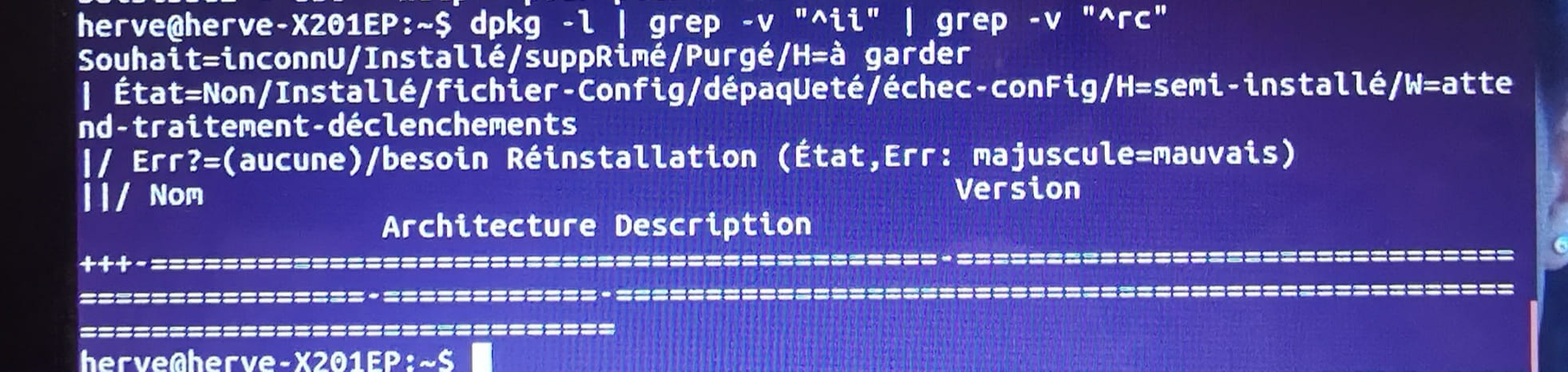

Pour résoudre mon problème, j'ai suivi une discussion sur le sujet qui m'a amené à taper la commande suivante:
dpkg -l | grep -v "^ii" | grep -v "^rc"
Voici le retour que j'ai eu:
Dans la discussion, il était dit que si l'on avait plusieurs ===== à la fin du retour de commande alors le problème était connu. Du coup, mon problème est que la discussion n'a pas continué sur ce retour, et je ne connais donc pas la solution éventuelle.
Pouvez-vous m'aider ? merci.

C'est vrai, désolé je vais reprendre depuis le début, avec le WiFi mon pc n'arrive pas à se connecter il demande la clé du réseau puis rien ne se passe ensuite en filaire il m'indique être connecté mais depuis mon navigateur chaque tentative de connection sur un site internet est un échec.voila mon soucis merci pour votre retour.

Je ne sais où tu as récupéré cette info (je veux bien le lien) mais je ne vois pas trop le rapport entre ton problème et ta commande, qui permet de retrouver des paquets qui ne sont pas correctement installés. Le résultat que tu obtiens est normal, et d'ailleurs j'obtiens le même sur ma machine pour laquelle le wifi marche très bien.
Ensuite, plutôt que de faire des captures d'écran qui sont peu pratique et inutilement volumineuses, peux-tu simplement copier coller le contenu du terminal dans ton message la prochaine fois ?
