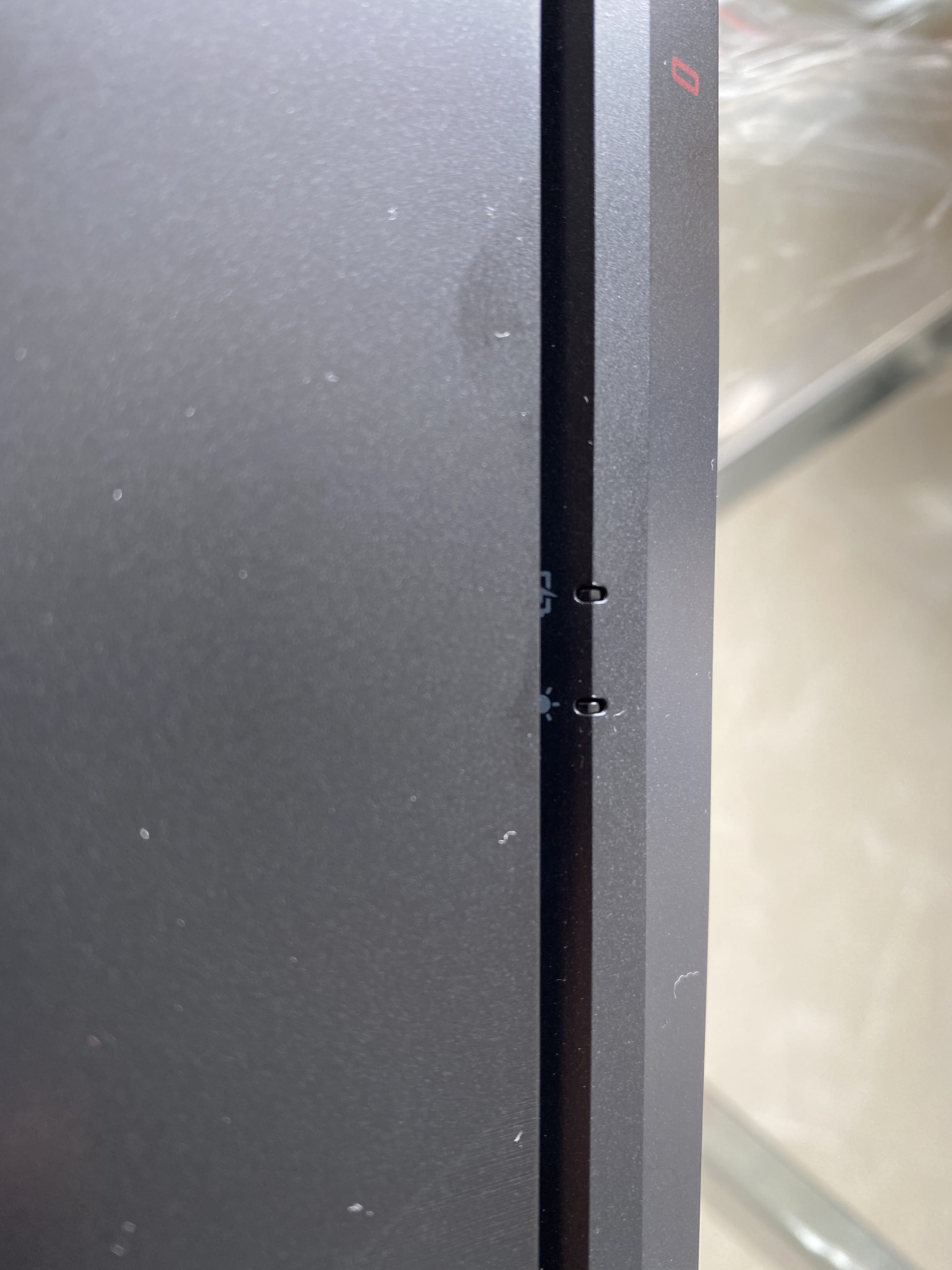

J’ai acheté un pc portable (acer nitro 5 an515-55-51qy) il y a deux heures environ.
Arrivé chez moi j’ai branché la batterie au pc mais le voyant (pour dire que le pc portable charge) ne s’allume pas.
Du coup, l’ordinateur ne s’allume pas.

  1. Idem mais j suis fier de moi j'ai trouvé ????????????????
    En fait il faut vraiment enfoncer l'adaptateur jusqu'au clic.
