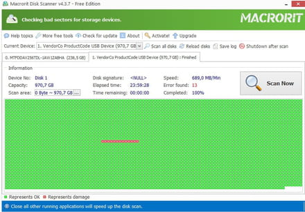

  10. Alexouz Messages postés 88 Statut Membre 3
    Désolé d'être en retard j'avais plus internet, sinon pour hard disk j'ai ça:
  11. Alexouz Messages postés 88 Statut Membre 3
    Faut que je scan c'est ça ?
    1. jfmimi Messages postés 13655 Date d'inscription   Statut Contributeur Dernière intervention   1 932
      OUI
      cliquez sur " Scan Now "
      PS : le contôle est long
  12. Alexouz Messages postés 88 Statut Membre 3
    Voila après 1 journée d'attente
      oui c'est long surtout avec un HDD de 1To
      le logiciel scanne tout les secteurs du disque un par un
      vous avez 13 secteurs défectueux
      retour SAV pour échange

      as d'accord un disque d'ocas , pas neuf
      ça s'explique alors qu'il as des secteurs défectueux
      votre disque est abimer
      ça vitesse de lecture est très faible
      les secteurs défectueux ne ce répare pas
      donc soit vous le garder en l'état soit en acheter un autre

  18. fabul Messages postés 42249 Date d'inscription   Statut Modérateur Dernière intervention   6 086
    VendorCo ProcuctCode c'est la marque du HDD ?
    Avec un nom générique comme ça, ça ne m'aurais pas étonné que ce soit un fake
    Tu peux le formater et tester avec H2testw
    Pour voir si 1TB est bien détecté déjà (Au cas ou il arrive à tromper Macrorit Disk Scanner)
    Après tu pourrais porter plainte, H2testw peut constituer une forme de preuve de contrefaçon.
    Ça prendra une journée encore...
