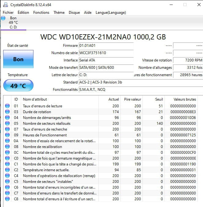

  1. Bonjour.

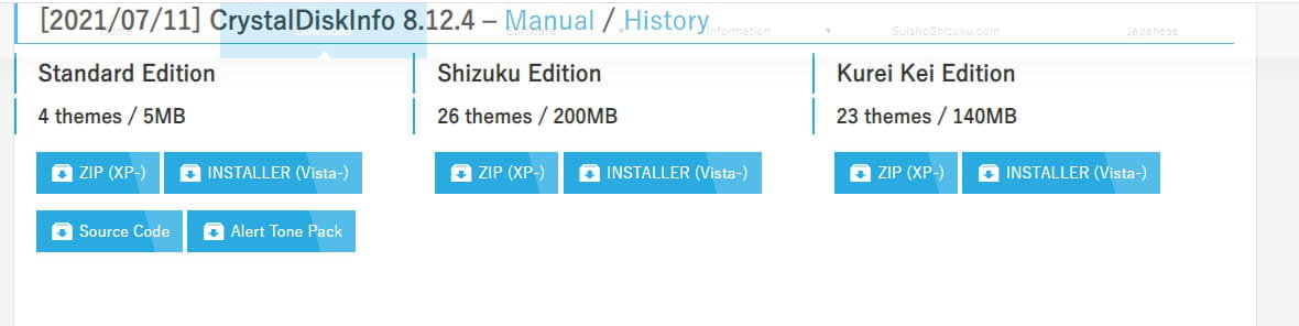

    Pour commencer, tester le disque et l'intégrité des fichiers.
    Télécharge le programme, installe-le et lance-le (attention, sélectionne bien le programme : crystaldiskinfo, pas crystaldiskmark !) :
    https://crystalmark.info/en/software/crystaldiskinfo/
    Donne l'état des disques ou fais une copie d'écran.

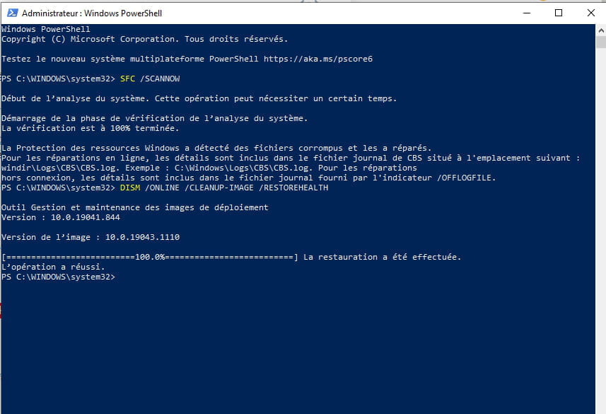

    Enfin, ouvrir une fenêtre powershell (admin) et saisir la commande :
    SFC /SCANNOW puis valider
    Sans fermer la fenêtre, copier la commande :
    DISM /ONLINE /CLEANUP-IMAGE /RESTOREHEALTH puis valider.
    Pour cette commande, il faut être connecté à internet.
    Donner le résultat de ces deux commandes.

    2. @angel59264OK. Pas de problème avec le disque. Continue le reste des manips.

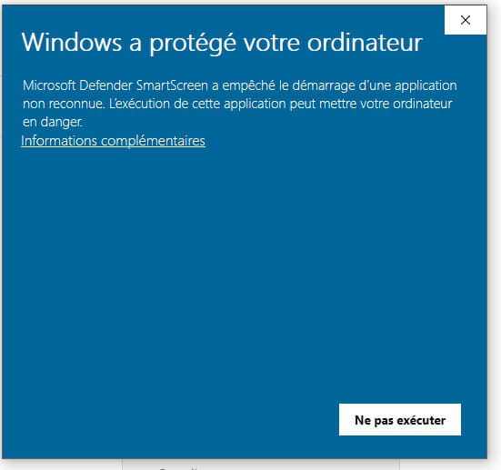

      1. ça m'affiche ça quand je veux installer FRST
      2. et je peux désinstaller avast sans problème? J'ai un autre anti virus qui va prendre le relais?
      3. @angel59264Bonjour. Tu cliques sur "informations complémentaires" puis exécuter quand même.

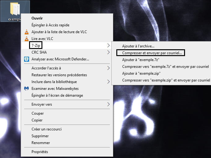

      si tu ne t'en sers que pour cette fonction de "compression", regarde cette page pour réaliser la manipulation --> clique ici
      PS: je viens de tester sur mon pc et ça fonctionne
      pour la "décompression", tu peux utiliser 7zip qui est gratuit --> clique ici
      pour ton pc, télécharge la version X64 pour 64 bits
      PS2: je demande ça, c'est pour supprimer PDF Architect de ton pc
      dis-moi ce que tu veux faire
      1. le souci c'est que ça fait longtemps que j'utilise architect, 7zip je ne connais pas du tout, je viens de l'installer mais il ne sait pas mis sur mon bureau, ne connaissant pas trop comment ça fonctionne, j'ai peur d'être bloquer. Je m'en sert surtout quand je dois envoyé des documents à pole emploi
      2. @angel592647zip s'utilise essentiellement avec le menu contextuel (clic droit).
      3. @SATS_frje viens de regarder, y a pas mal de chose qui s'affiche :
        ajouter à l'archive
        compresser et envoyer par courriel
        ajouter à ......7z
        compresser à ...... 7z et envoyer par courriel
        ajouter à ......zip
        compresser à ......zip et envoyer par courriel

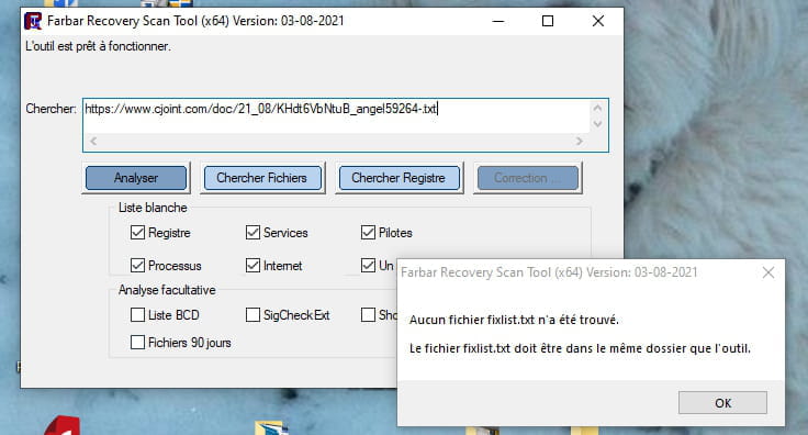

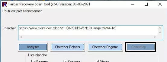

        1. Re, j'ai encore du m'absenter, par contre j'ai été trop vite, au lieu de cliquer sur corriger j'ai fait analyser, donc dès qu'il a fini, je recommence ^^
        2. Quand je veux faire corriger, il me marque aucun fichier trouvé
      4. Contributeur
        re
        va dans le répertoire "téléchargement/download", et glisse FRST sur ton bureau (où se trouve le fichier texte de correction)
        si tu as des questions...
        1. Je ne sais pas si je fais mal mais il me mets ça.
      5. Contributeur
        re
        tu dois ouvrir le lien de Cjoint, et copier le texte de Start:: à End:: avant de cliquer sur Correction dans FRST
