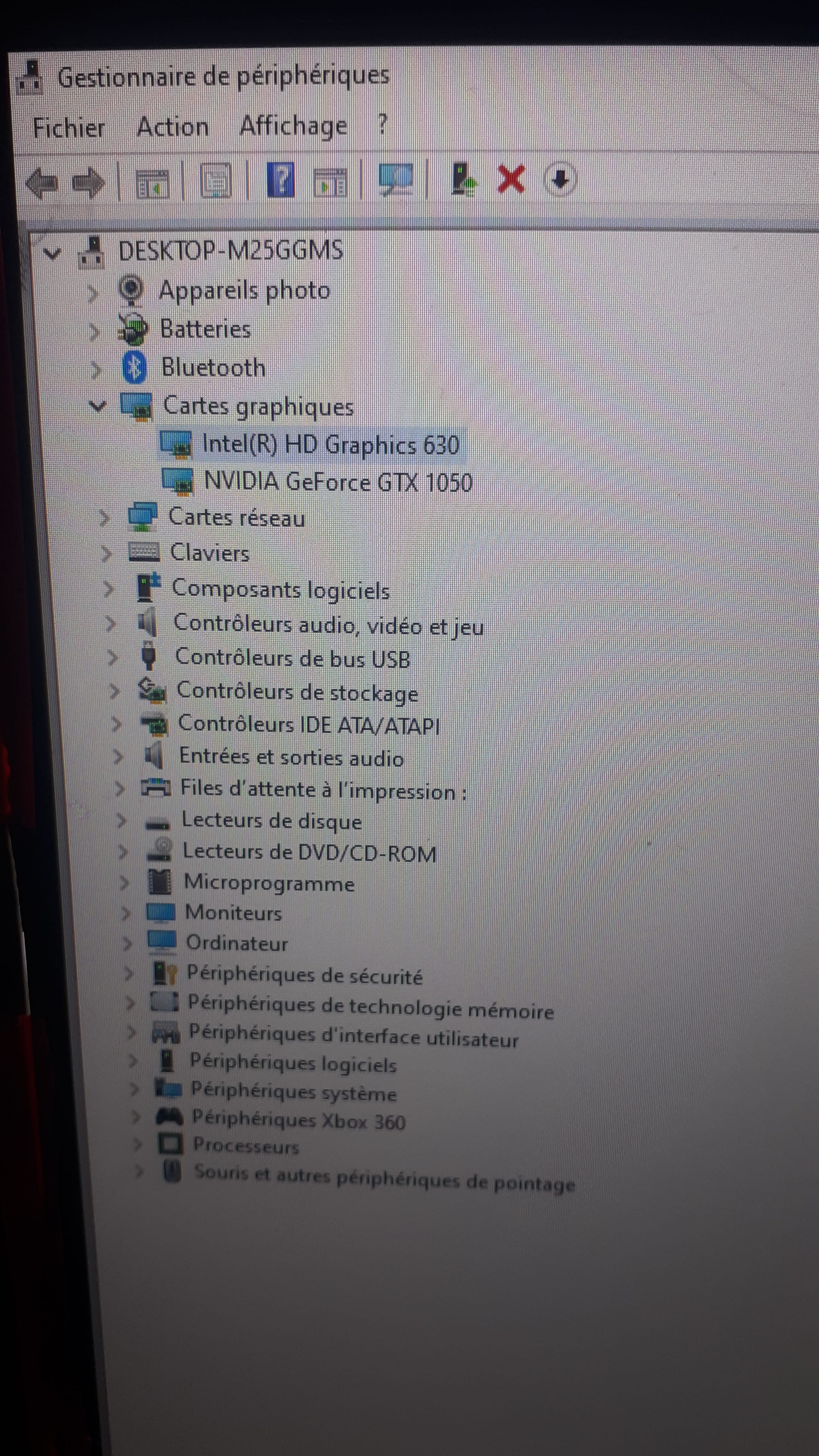

poste aussi 1 capture d'écran de ton gestionnaire de périphériques --> clique ici

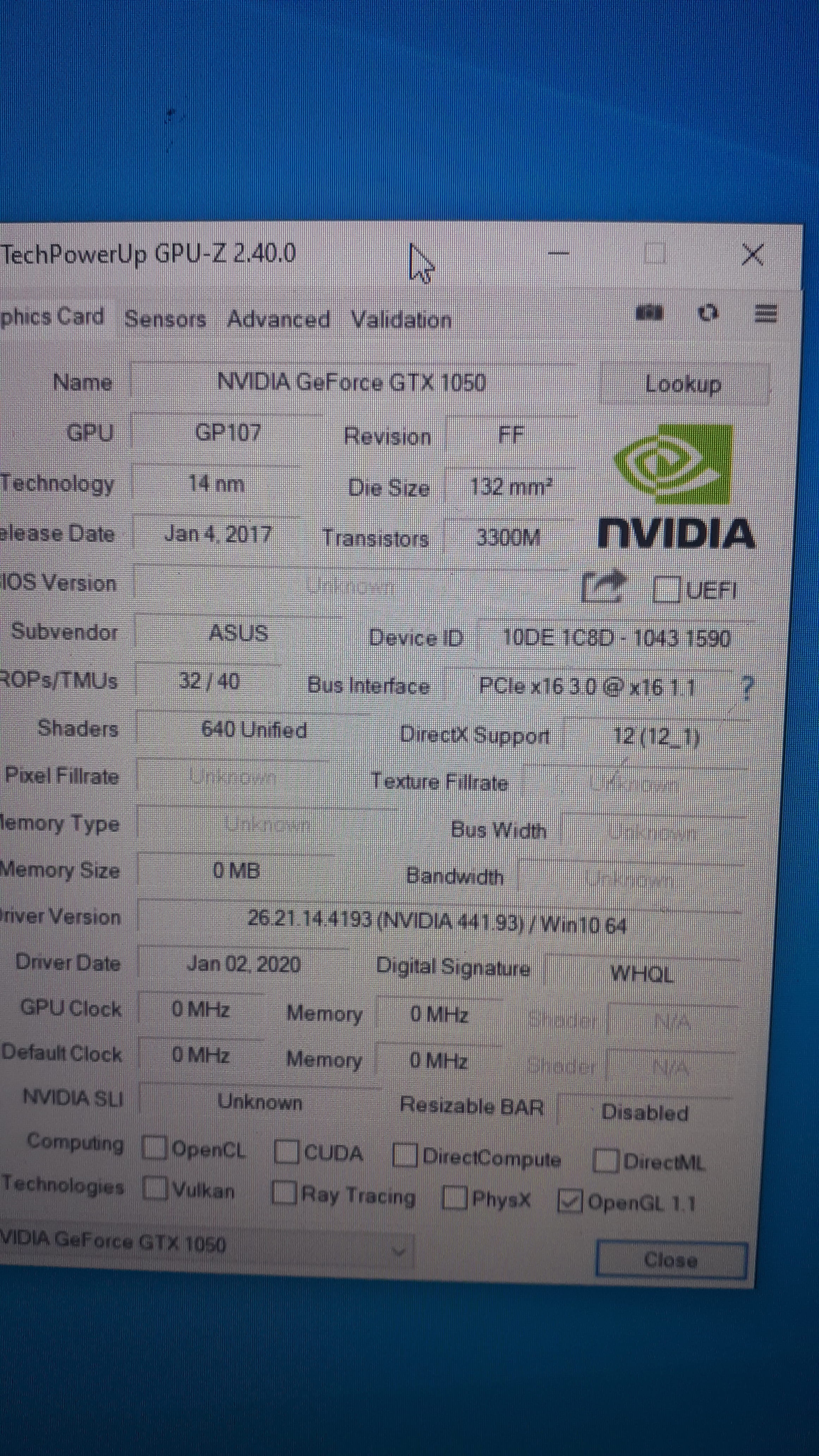

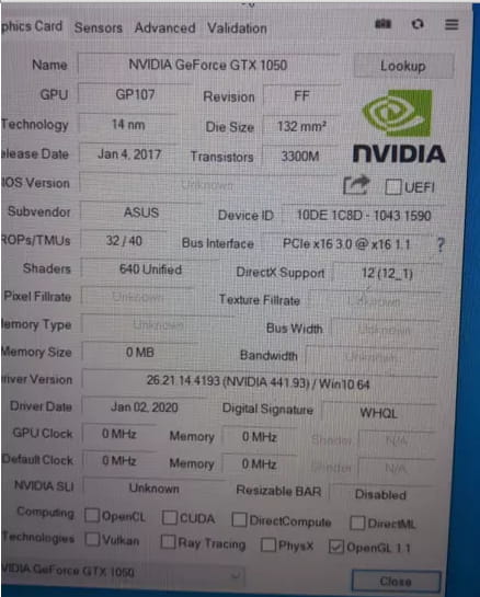

C'est un pc gamer Asus strix rog GL753VD, activer le matériel (carte graphique dédiée)
Ivans974 Messages postés 19 Statut Membre > Ivans974
Ivans974 Messages postés 19 Statut Membre > Ivans974 Messages postés 19 Statut Membre
La si je redémarre le triangle va revenir sur la gtx , si je désactive et réactive le triangle part jusqu'à redémarrage
Meme quand il y pas le triangle jaune je peux p1z changer de résolution, et dans gpuz on vois pas les caractéristiques comme sur la photo

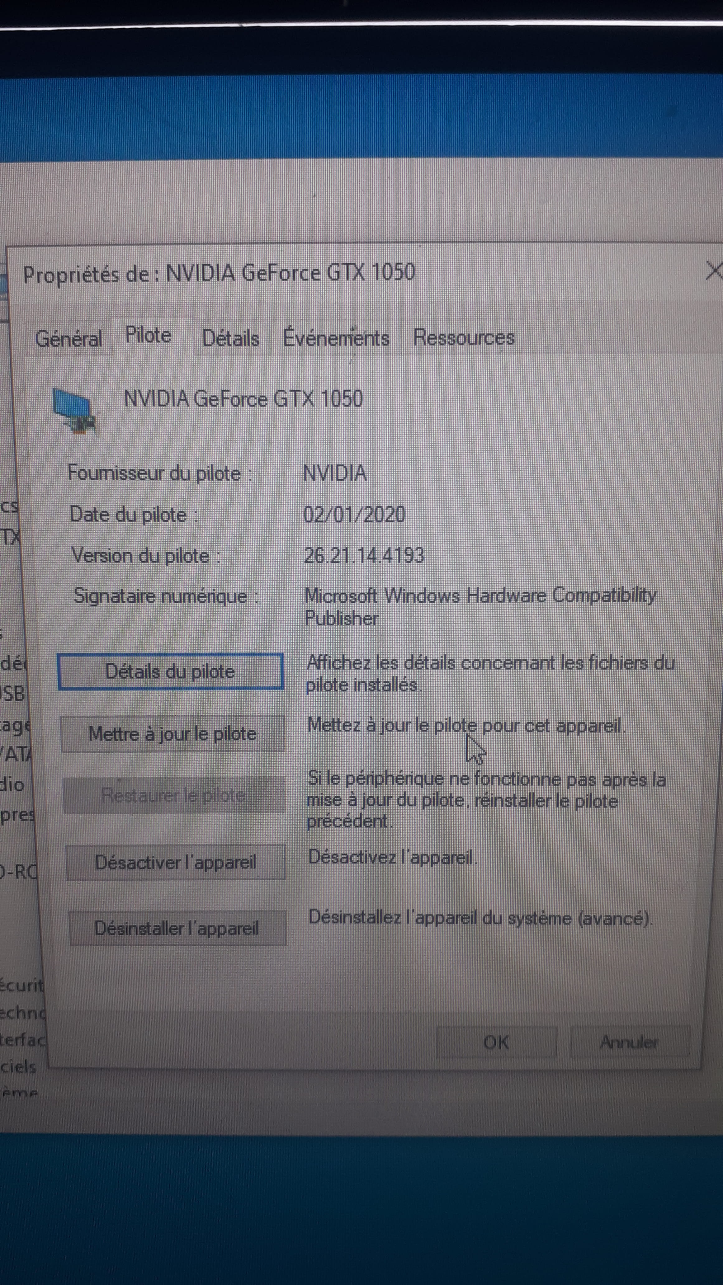

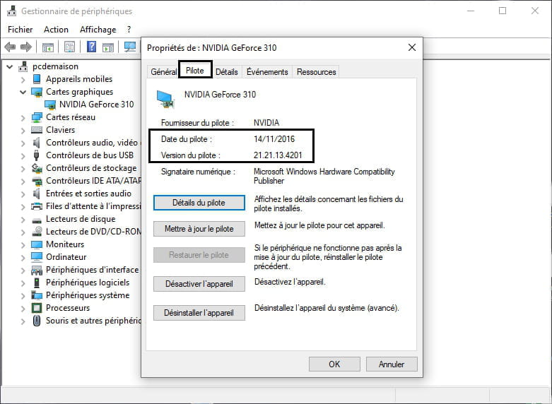

regarde la date et la version du pilote de la GTX 1050
J'ai essayé d'autres pilotes meme avec le site de nvidia toujours pareille, celui la c'est celui du constructeur

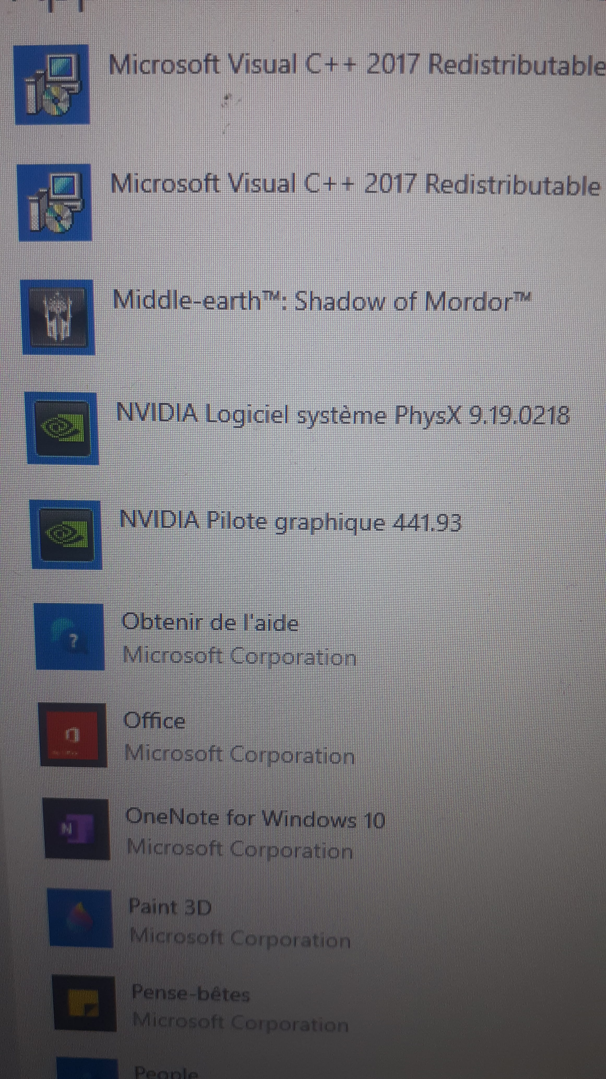

regarde la version du pilote dans --> panneau de configuration --> programmes et fonctionnalités
exemple de mon pc
Comme tu peux le voir il a rien d'autre meme le application 3d comme le tiens , pourtant lors de l'installation il est bien installé je vois même pas les applications dans la barre de démarrage, ni en fessant clic droit sur le bureau

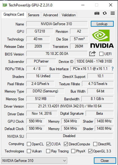

il n'y a pas grand chose de renseigné avec GPU-Z pour ta carte graphique
regarde pour la mienne avec GPU-Z
