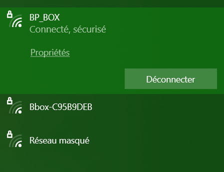

Hola,
En mi ordenador, entre las redes wifi, hay una red oculta.
Sospecho de un micrófono espía. Esto ocurre en el mundo laboral.
¿Podría, por favor, decirme cómo averiguar quién está detrás de esta red oculta?
Gracias por su ayuda.
Atentamente.

    Hola,
    Una red oculta significa que el SSID de esta red ha sido ocultado por razones de seguridad y no podrás saber quién se esconde detrás. Además, esta red no puede comunicarse con la tuya.
    No tiene nada que ver con un micrófono espía, hay que dejar de lado la psicosis.

    1. Tengo el mismo problema. Tan pronto como esta red aparece en la lista de redes accesibles, mi wifi deja de funcionar. Curiosamente, la receptividad es la misma que la del router del vecino, así que el problema no viene de nuestra casa, sino probablemente de la suya. He cambiado varias veces el canal de mi router y nada cambia. No es normal y no es una psicosis.

      Hola,
      Extrañamente, la receptividad es la misma que la caja del vecino
      ¿Qué es para ti la receptividad?

      Ok,
      sin duda es un enlace con un extensor en los vecinos, pero en ningún caso un espía.
      Si está oculto es solo para que no lo veas, de hecho Windows ni siquiera debería mostrarlo, para mí es un error.
      Por definición, si debemos conectarnos a una red oculta, hay que elegir la opción y poner el nombre SSID de la red en cuestión, de lo contrario, no debería aparecer.
      Un espía se conectará a tu propia red, no le sirve de nada aparecer con la suya y que no puedas conectarte a ella.

      Otra red wifi no debería interferir con mi red si cambio el canal. Estoy de acuerdo en que una red oculta no debería aparecer, eso es lo raro. Si es un extensor, ¿cómo es que aparece dos horas al día pero nunca de manera constante? No es lógico...
