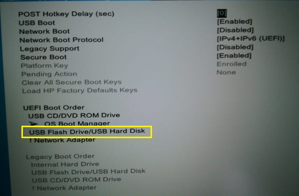

billmaxime Messages postés 50722 Date d'inscription   Statut Contributeur Dernière intervention   6 067
re
je pense que ta cle USB est mal faite avec Rufus
dans le bios, tu dois mettre ceci en First Boot/1er au démarrage
teste et redémarre le pc pour voir ce que ça donne
ATTENTION: après 1 changement dans le Bios, tu dois cliquer sur F10 et Y pour OUI afin de sauvegarder le changement
Sophie
C'est fait mais l'écran est noir au démarrage et parfois il fait toujours le bug graphique à l'écran.
Faut-il aussi faire entrée dans le bios pour séléctionner "Usb flash/drive/USB Hard Disk" ou simplement changer l'ordre ? Car la petite flèche est toujours à côté de "OS Boot Manager".
Est-il nécessaire de désactiver le Secure Boot ?
re
clique sur OS Boot Manager et 1 liste/menu déroulant va s'ouvrir
là, avec les flêches directionnelles, tu sélectionnes l'USB pour le mettre en 1er
quand c'est fait, tu sauvegardes avec F10 et Y
dis-moi ce que ça donne
Sophie
Voilà la photo : https://www.cjoint.com/c/KGep6tqfHlF
Il ne me propose pas la clé USB.

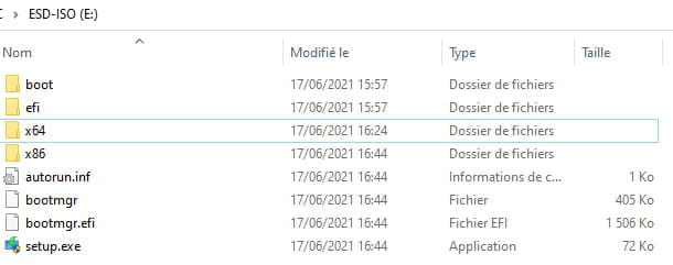

le pc est sous W10 à l'origine?
va dans l'explorateur et ouvre ta cle USB
poste 1 capture d'écran
exemple
Sophie
Oui, le pc était sous windows 10 à l'achat. Voilà la photo du contenu de la clé:
https://www.cjoint.com/c/KGeqCUPOOAF
