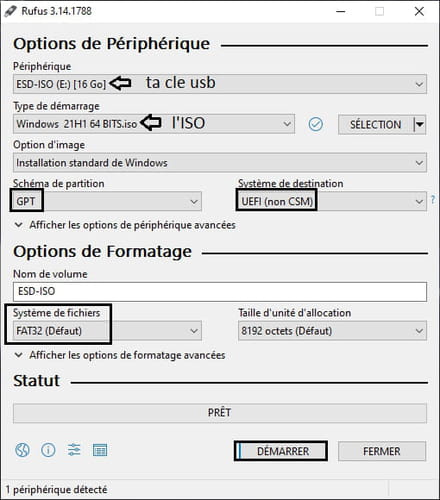

      ok, télécharge Rufus depuis cette page --> clique ici
      ensuite, démarre Rufus et crée ta cle USB
      exemple avec pc en UEFI
      si tu as des questions...
      1. ok, donc je dois insérer la clé usb ?
        Le nom de windows dans type de démarrage est "windows.iso" mais pas "Windows 21h1 64 BITS.iso". Es-ce normal ?
