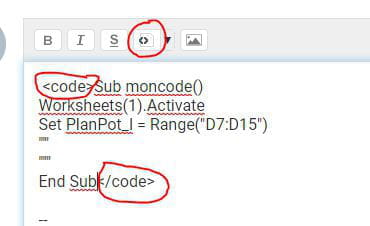

    Merci d'insérer le code correctement en utilisant la balise "<>" exemple:
    Sub moncode()
    Worksheets(1).Activate
    Set PlanPot_I = Range("D7:D15")
    End Sub

        Histoire de la balise: vous cliquer sur balise code cercle rouge "<>" et ensuite vous coller le code au milieu comme image:

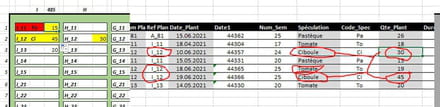

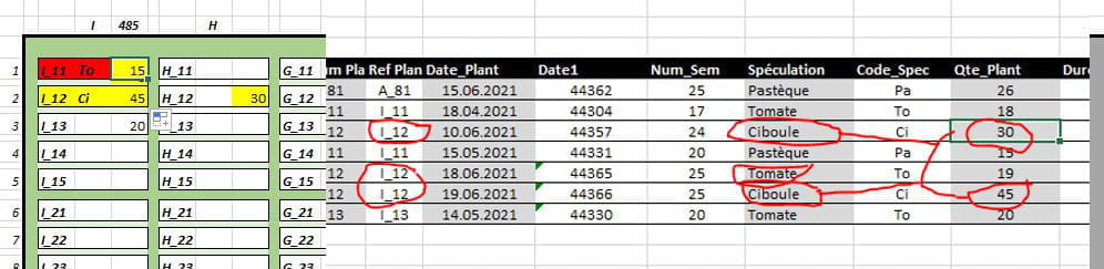

            Je voudrais que via le bouton situé sur la feuille plan, chaque rectangle du plan soit rempli en fonction des données qui se situe dans le listing.
            C'est un plan d'un potager. Chaque bande de culture est représentée par un rectangle de 3 cellules. Celle de gauche est le numéro de la bande de culture. La cellule du milieu la spéculation qui y est plantée et celle de droite, la qté de plants qui a été semé. Comme les bandes de cultures vont avoir différentes spéculation au cours du temps (ex. en juin on met des tomates, 12 semaines plus tard on les récolte et on replante des aubergines), il faut que la formule aille cherche la date la plus récente en ce qui concerne la plantation).
            La macro devrait donc parcourir les cellule du centre et de droite de chaque bande pour aller chercher l'info la plus récente dans le listing en ce qui concerne la spéculation mise et sa qté.
            Par exemple pour la bande I_11, la formule pour aller chercher la dernière spéculation qui y a été planté (donc en D7 sur la feuille plan) est :
            =SIERREUR(INDEX(Tableau3[[Code_Spec]:[Code_Spec]];EQUIV(1;(Tableau3[[Date1]:[Date1]]=MAX.SI.ENS(Tableau3[[Date_Plant]:[Date_Plant]];Tableau3[[Ref Planche]:[Ref Planche]];C7))*(Tableau3[[Ref Planche]:[Ref Planche]]=Plan!C7);0));"")
            En VBA (réalisé avec enregistreur de macro) cela donne :
            Selection.Formula2R1C1 = _
            "=IFERROR(INDEX(Tableau3[[Code_Spec]:[Code_Spec]],MATCH(1,(Tableau3[[Date1]:[Date1]]=MAXIFS(Tableau3[[Date Plant]:[Date Plant]],Tableau3[[Ref_Planche]:[Ref_Planche]],R[0]C[-1]))*(Tableau3[[Ref_parcelle]:[Ref_Planche]]=R[0]C[-1]),0)),"""")"
            Mais ma boucle for each ..next ne marche pas....
            J'espère avoir été plus clair.
            Boris

                J'ai un peut d'avance, voici ma proposition, la procédure se déclenche depuis votre bouton 'Refresh Plan Spéculation'.
                Cela prend un peu de temps si tout Ok pour vous je chercherai pour accélérer le traitement.
                Votre fichier:https://mon-partage.fr/f/qfgvYB1e/
                  En attendant votre retour, j'ai changé de procédure car en utilisant la fonction c'est trop long.
                  Je vous laisse la découverte (j'ai ajouté des données fictives dans le listing pour avoir plus de cas).
                  La nouvelle version: https://mon-partage.fr/f/oHJbK0zf/
