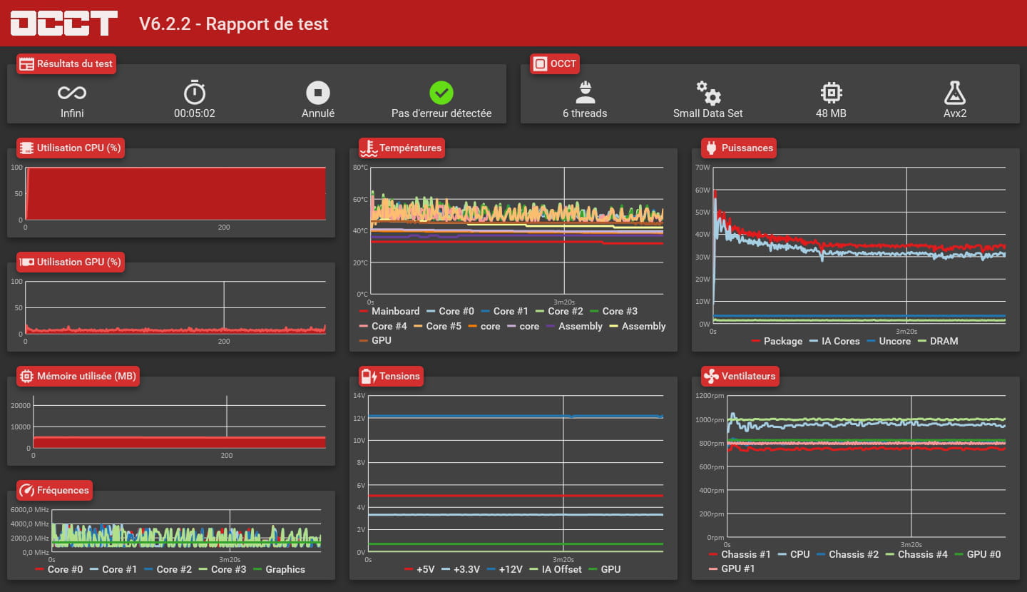

    salut, télécharge OCCT ==> ICI (ne pas mettre a jour) puis lance un test OCCT en SMALL DATA SET pendant 5MIN. Ensuite envoie moi le rapport de test qui sera a enregistrer a la fin du test (attention tu n'a qu'un seul essaie avec la version gratuite donc fait le bien)
  2. Mk_LaZe Messages postés 5 Statut Membre
    Voilà le test en SMALL DATA SET :
    1. seb77150 Messages postés 6285 Date d'inscription   Statut Membre Dernière intervention   500
      Ton processeur se comporte bizarrement en effet. C'est apparu d'un seul coup ou ça la toujours fais ?
