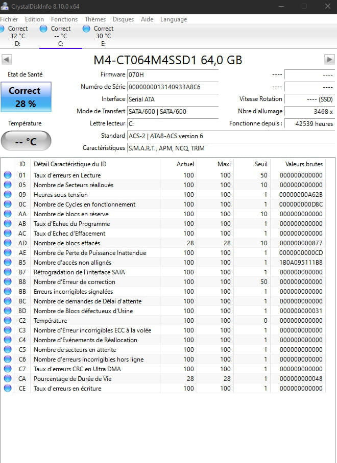

Je soupçonnais un problème de Windows donc j'ai réinitialiser celui-ci qui est installé sur un SSD que j'ai depuis 9 ans (28% SMART) que je soupçonne maintenant d'être le problème vu que le problème n'est pas réglé après réinitialisation de Windows.

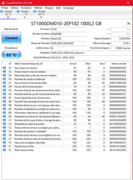

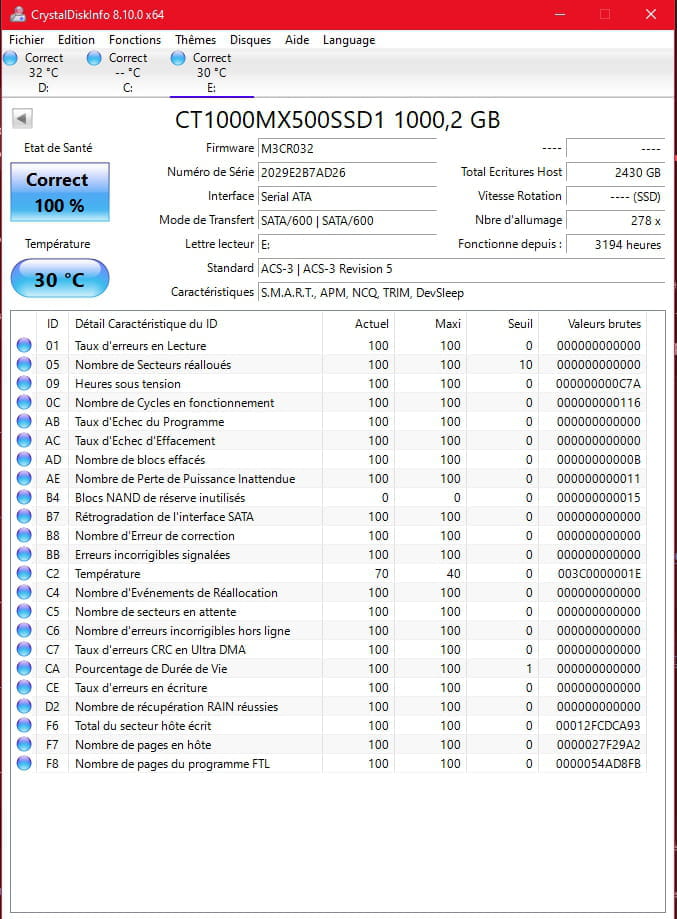

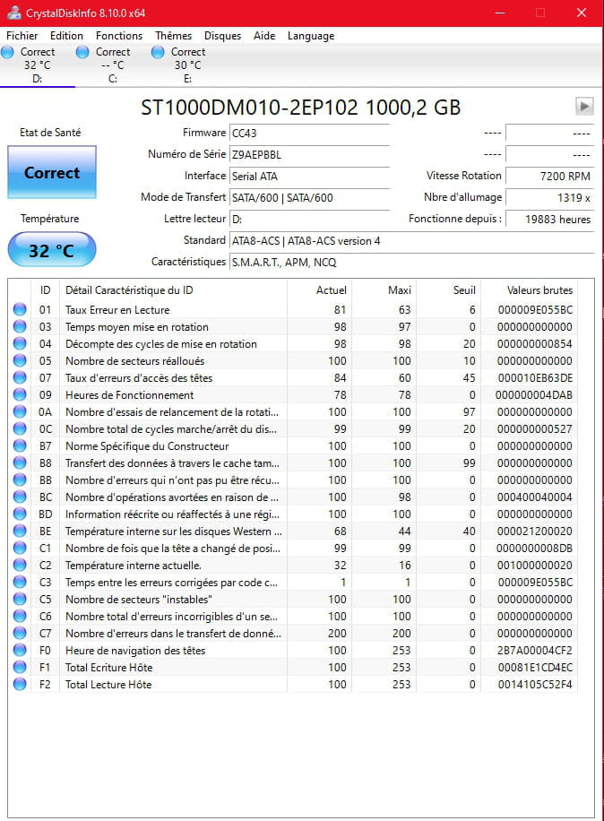

crystal disk info
64 GO c'est vraiment "riquiqui" pour un disque système, il est surement en rouge dans
l'explorateur
les valeurs peuvent s'afficher en décimales dans CDInfo
J'ai effectué un changement de disque je suis passé sur un 128 GO, et j'ai toujours le problème.. j'ai effectué plusieurs tests OCCT, memtest86+ aucun problème, j'ai exclusivement des crashs quand j'utilise des lecteurs vidéos..
