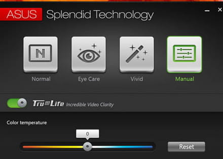

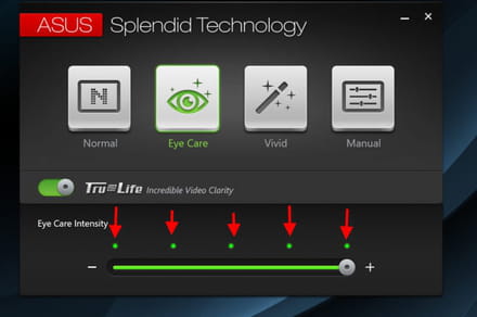

ASUS Eye Care
Si présent sur le PC.
Vérifies les paramètres.
