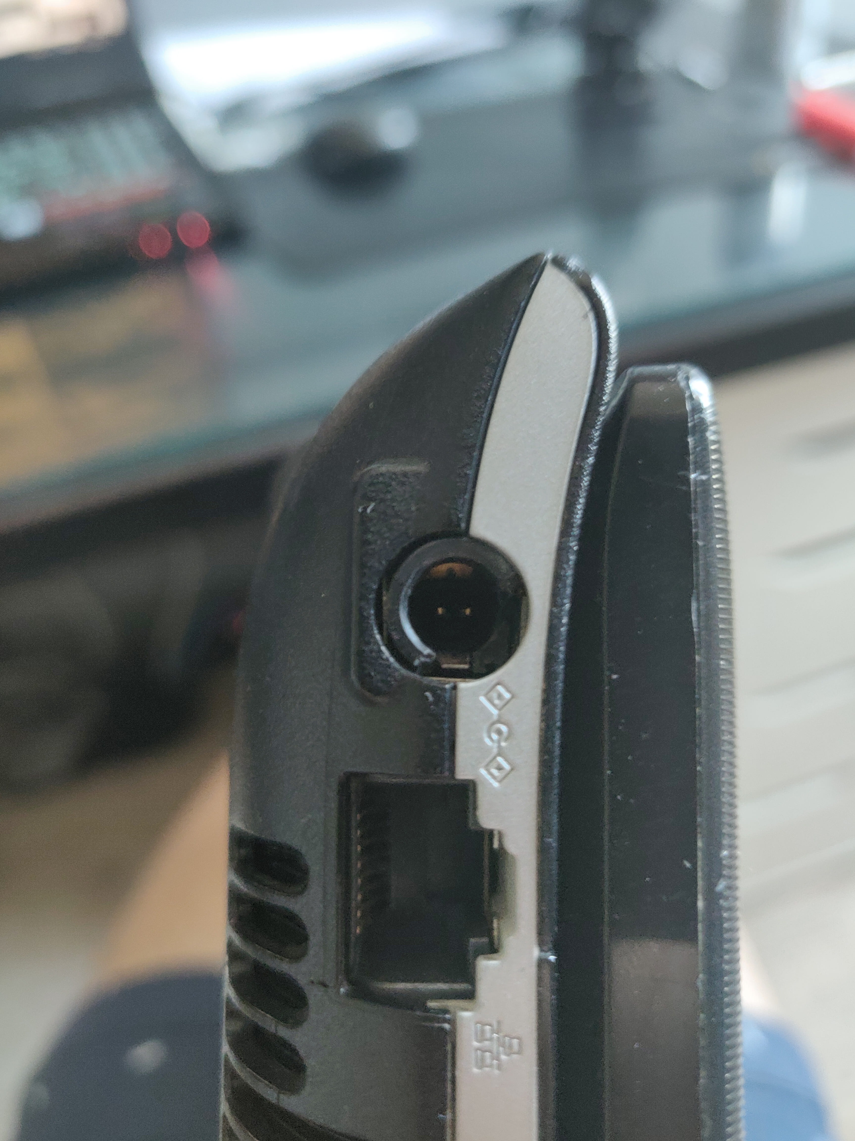

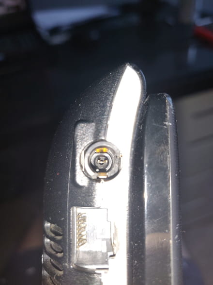

J'ai récupéré un vieux pc portable à moi sur lequel j'ai installé ubuntu server dans l'objectif de m'en faire un petit serveur personnel.
Le pc fonctionne bien mais j'ai remarqué que le port de charge était cassé. Le pin central dans le pc n'est plus là, à la place j'ai 2 petits pins très fins. Pourtant, j'arrive quand même à utiliser le pc si je branche l'alimentation. J'ai retiré la batterie et je l'ai laissé branché toute une après-midi sans problèmes.
Ma question est : Est ce que ça peut être dangereux de le laisser brancher / tourner h24 sachant que je veux en faire un serveur ? Si oui, quoi faire ?
Les photos ( le pc est un Samsung NP300E7A-S0BFR ) :
  1. jee pee Messages postés 31940 Date d'inscription   Statut Modérateur Dernière intervention   9 999
    Et comment est l'embout du chargeur ?
    Car c'est peut être ce dernier qui cassé est resté dans le connecteur du pc.
    1. RmySei Messages postés 12 Statut Membre 1
      L'embout du chargeur est classique, rien de bloqué dedans. J'ai essayé de le brancher sur un autre pc ayant le même port pas de soucis. Après je n'ai pas beaucoup d'infos sur comment ça c'est produit, je l'ai retrouvé comme ça ..
  2. jee pee Messages postés 31940 Date d'inscription   Statut Modérateur Dernière intervention   9 999
    alors on ne sait pas si les doubles pin c'est normal ? c'est peut être le chargeur qui ne correspond pas.
    Dans tous les cas une connexion foireuse au niveau de l'alimentation électrique, c'est un risque d'échauffement, de court-circuit, de déclenchement incendie ...

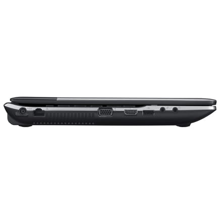

      Les doubles pin ne sont pas normal, en cherchant le modèle de base sur google on peut voir un rond en plastique :
      En soit je pense que le rond sert à maintenir le pin sortant du chargeur pour faire contacte avec les 2 pins du port de charge
      1. jee pee Messages postés 31940 Date d'inscription   Statut Modérateur Dernière intervention   9 999 > RmySei Messages postés 12 Statut Membre
        le bout cassé doit sertir de guide et de séparateur pour les +/-, sans les pins de l'alimentation ou du pc pourraient se tordre et faire un court-circuit. Cela restera une connexion à risque.
      2. RmySei Messages postés 12 Statut Membre 1 > jee pee Messages postés 31940 Date d'inscription   Statut Modérateur Dernière intervention
        Oui la connexion est plus à risque que s'il était branché sans problème. Je suis en train de me renseigner sur l'utilité de la partie centrale en plastique et si un faux contact est possible, car même en tordant le connecteur je ne peux pas faire toucher le pin interne au chargeur sur les bords du port de charge du pc portable
  3. RmySei Messages postés 12 Statut Membre 1
    J'ai regardé sur internet, la pièce est commandable et une simple soudure est à changer je pense pouvoir le faire. Néanmoins je ne sais pas si cela sera très "sûr".
    Et de même, je ne trouve pas beaucoup d'informations concernant la réelle utilité de la tige en plastique autre que pour le maintient et si un faux contact est possible
