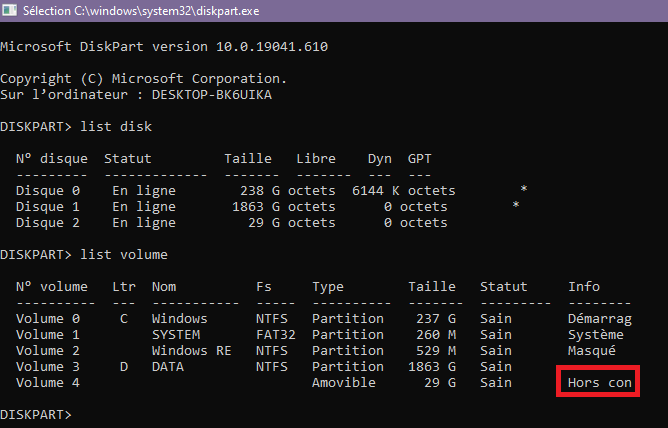

→ j'essaie donc de m'orienter vers le cmd et diskpart
La clé apparait , amovible et hors-connexion
(https://www.zupimages.net/up/21/21/bksk.png)

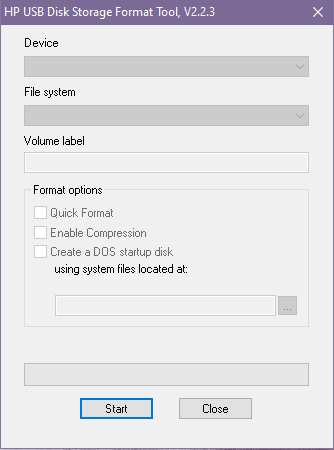

Ensuite de la formater avec HP USB Disk Storage Format Tool

Le logiciel d'HP ne trouve pas la clé
(https://www.zupimages.net/up/21/21/ctpt.png)
