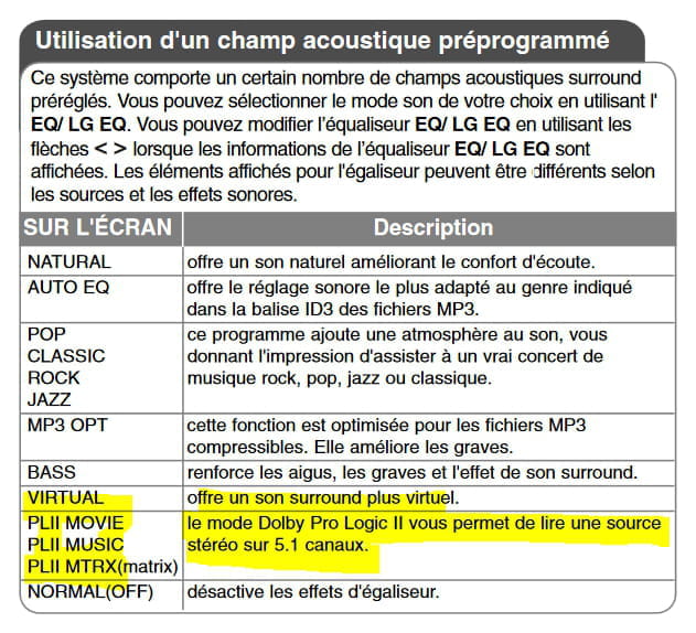

Bonjour, j'ai récemment récupéré un home cinéma assez vieux (LG ht304sq-dh) j'essaie de le connecter à ma télé ( PHILIPS 50pus6503/12) mais je n'arrive absolument jamais à avoir le son sur les 5 enceintes, uniquement deux, j'ai essayé la connection en hdmi et avec les cables L R rouge et blanc mais rien n'y fait, toujours le son sur seulement deux enceintes, auriez vous une solution ? le home cinema n'a pas de sortie optique.
  1. Andy31200 Messages postés 26918 Date d'inscription   Statut Modérateur Dernière intervention   12 208
    Ce home cinéma n'a que des entrées analogiques stéréo et ne peut restituer du 5.1 qu'à partir de DVD
  2. Kant
    problème résolu il fallait en effet changer l'EQ, mercci à vous !
