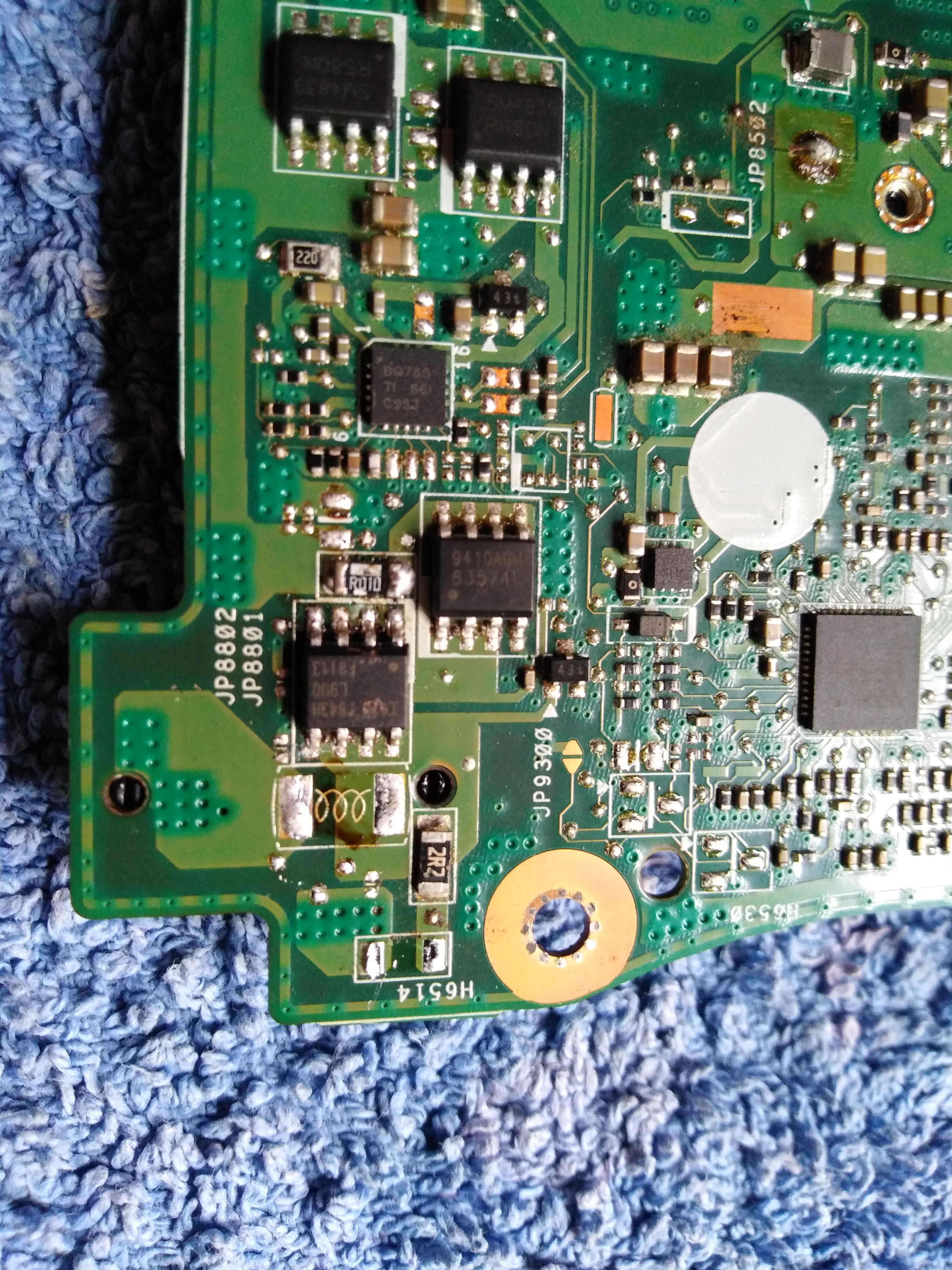

Donc j'ai mis mes pattes Dedans et j'ai aperçu un bruit d'arc électrique en boucle sur un mosfet ic
Il chauffait, je l'ai donc changé par un équivalent (c'était un 4843ns Rs79q, remplacé par un F8113)
Le bruit est revenu au même endroit et après avoir tâtonné j'ai fais 2-3 changement qui m'ont carrément mis l'accu en sécurité

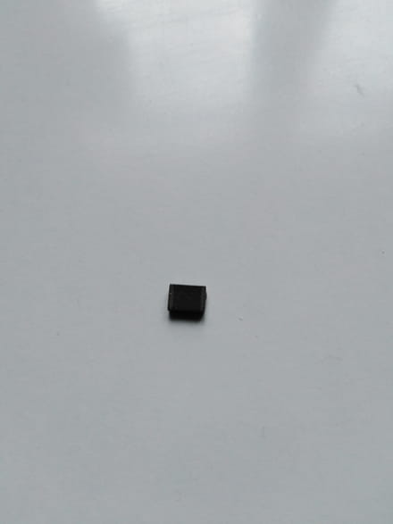

J'ai ensuite retiré 2 condensateur cms + un truc tout gris (là où se trouve le logo en ressort)
J'ai donc plus le chargeur en sécurité c'est cool, mais maintenant je bloque sur c'est quoi qui peut merder
En gros si vous avez des idées de diag, et aussi me filer le nom du machin gris soit le logo ressort, c'est déjà bien
L'aperçu du mosfet ic + le logo ressort :

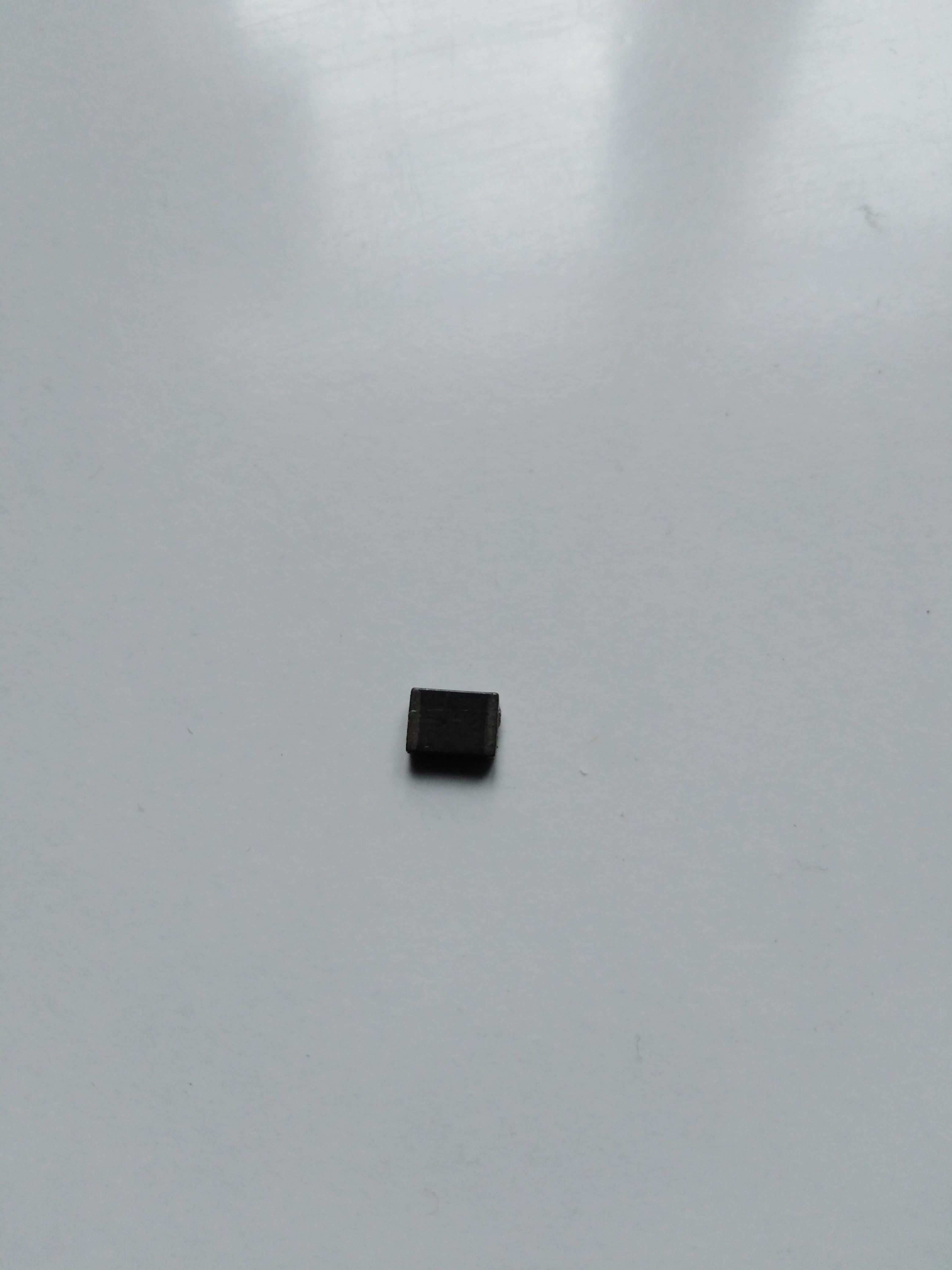

Le machin gris qui était sur le logo ressort :
