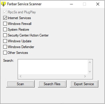

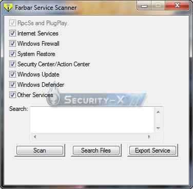

                  => Télécharge FSS (si le téléchargement ne démarre pas automatiquement, cliques sur "clic here")
                  => Exécute-le par clic droit exécuter en tant qu'administrateur
                  => Vérifie que les options ci-dessous sont cochées:
                  => Clique sur "Scan".
                  => Il y a création d'un rapport d'analyse (FSS.txt) dans le dossier où se trouve FSS.exe.
                  => Poste le rapport dans la prochaine réponse.

                           Il n'y a que le internet service d'activé
                          Alors , il faut tout cocher avant le scan :-(
