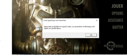

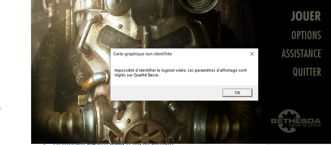

Le problème c'est que maintenant mes jeux sont injouables sur steam (moins de 5 fps sur un jeu très peu gourmant). Les jeux non steam également ont un problème (exemple ici avec fallout que j'ai avec le xbox game pass):

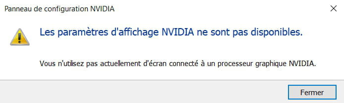

Je ne peux même plus accéder au panneau de configuration NVIDIA

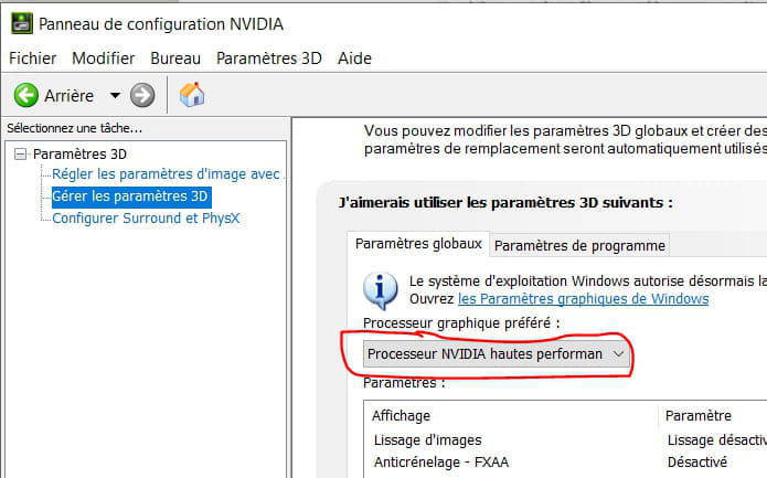

  1. Bonjour, il est généralement fortement déconseillé de désactiver la carte graphique intégrée, je vous conseille donc de la réactiver. Ensuite, normalement depuis le panneau de configuration Nvidia vous pouvez sélectionner la carte graphique par défaut (dans la gestion des paramètres 3D si je me souviens bien)
    1. Bonjour merci pour la réponse,

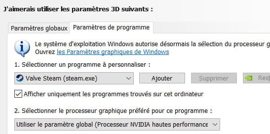

      Je viens de réactiver la carte, mais j'avais déjà essayé de passer par le panneau de configuration NVIDIA pour choisir la carte gtx par défaut
      J'ai également fait ce changement pour steam au cas ou

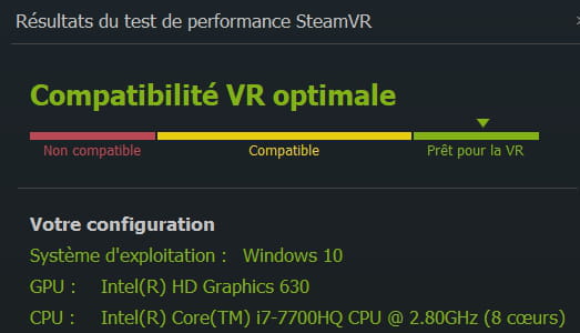

      Le problème c'est que je ne pense pas que cela ai changé quelque chose, par exemple c'est la 630 qui est utilisée pour mon test de performance vr sur steam
