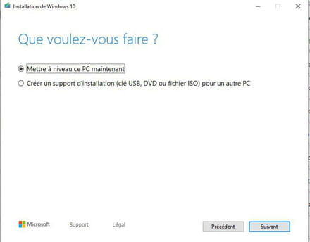

Pour info Windows 7 est totalement obsolète depuis plus d'un an il ne bénéficie plus de mise à jour via Windows update, voir cette page, Windows 7 est de moins en mois secure vu qu'il ne bénéficie plus de mise à jour de sécurité, passe à Linux ou fait une mise à niveau de Windows 7 SP1 vers Windows 10 avec cet outil de Microsoft voir ci-dessous : -
