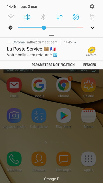

Il y a 3 jours, j'ai fait une bourde de débutant sur mon Galaxy S7. J'ai d'abord été en connexion avec mon opérateur téléphonique (Sosh), puis progressivement, sans que je ne m'en rende compte, et après avoir noté mon N° de CB, je me suis retrouvé entrainé dans une mésaventure : risque de prélèvements, d'abord de 1 euro (bon..) ; mais surtout d'autres prélèvements futurs dont je ne connais pas la somme. J'ai immédiatement contacté ma banque qui a annulé ma CB pour en faire une autre. Problème réglé.
Mais, depuis, ce sont les arnaqueurs qui se retrouvent le bec dans l'eau. Alors, je reçois une dizaine de fois par jour une notification de forme très diverse à chaque fois me disant tout et n'importe quoi ("Vous avez gagné" ; "erreur à rectifier" ; "allez chercher votre colis" etc...
J'aurais pu ne pas écrire ce post, car il me suffit d'un clic pour effacer la notification et puis c'est tout.
Cependant, ça devient lassant à la longue. Alors, y a-t-il un moyen d'agir ?
Le premier site est "Demizzy.com" et celui qui me notifie "rattel2.demoot.com".
Merci à ceux qui savent

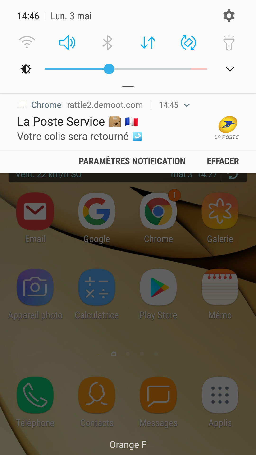

      1. Donc, rien de changé depuis tout à l'heure.
        Au cas où, je joins une copie d'écran de mon smartphone, juste pour montrer la grande variété des notifications frauduleuses... et vaines. Tout peut y passer : de la poste à Free en passant par Amazon etc.

          Il ne reste plus qu'à supprimer les données de Chrome vu que d'après ta capture d'écran cela vient de Chrome.
      2. J'ai donc supprimé les données de Chrome.
        Cela fait bien 2 heures que je n'ai pas eu une seule notification. Depuis vendredi, ça n'était jamais arrivé dans ce laps de temps...
        De plus, comme je repartais "à zéro" avec Chrome, j'ai tout de même récupéré un certain nombre de choses par l'intermédiaire de mon PC.
        On peut donc considérer que le problème est résolu.
        Merci encore donc.
