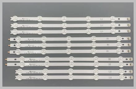

    des TV il y en a des milliers de modèles tu ne donnes pas les références de ta TV donc je vais faire une supposition, si ta TV est un TV LED les barres de LED sont peut-être fatiguées et par conséquence le rétro-éclairage n'est pas au maximum.
    Les barres de LED c'est ça:
