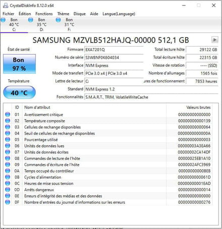

          Testes ton/tes disques durs et donnes le résultat (couleur et état) ou poste une capture d'écran : https://forums.cnetfrance.fr/tutoriels-logiciels-et-applis/487485-tester-son-disque-dur-ou-ssd-avec-crystaldiskinfo
            RE_
            Disques durs OK .
