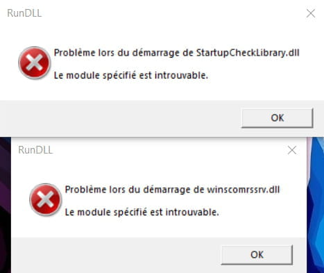

Depuis quelques temps, lorsque j'allume mon pc ou que je le mets à charger j'ai ces deux messages qui s'affichent :
En plus j'ai l'impression qu'il est devenu assez lent depuis que ça a apparu, j'ai peur que ce soit un virus
Quelqu'un peut m'aider svp ? :)

Mets à jour JAVA après le correctif
--> Télécharges le fichier FIXLIST au même endroit que le programme FRST (FRST64) <= (Important)
--> Ouvres FRST(ou FRST64) en administrateur et cliques sur Corriger
--> Un fichier fixlog est créé au même endroit que FRST , postes le
--> Dis moi si tu as toujours le problème .
C'est bon je n'ai plus le problème, merci beaucoup !
