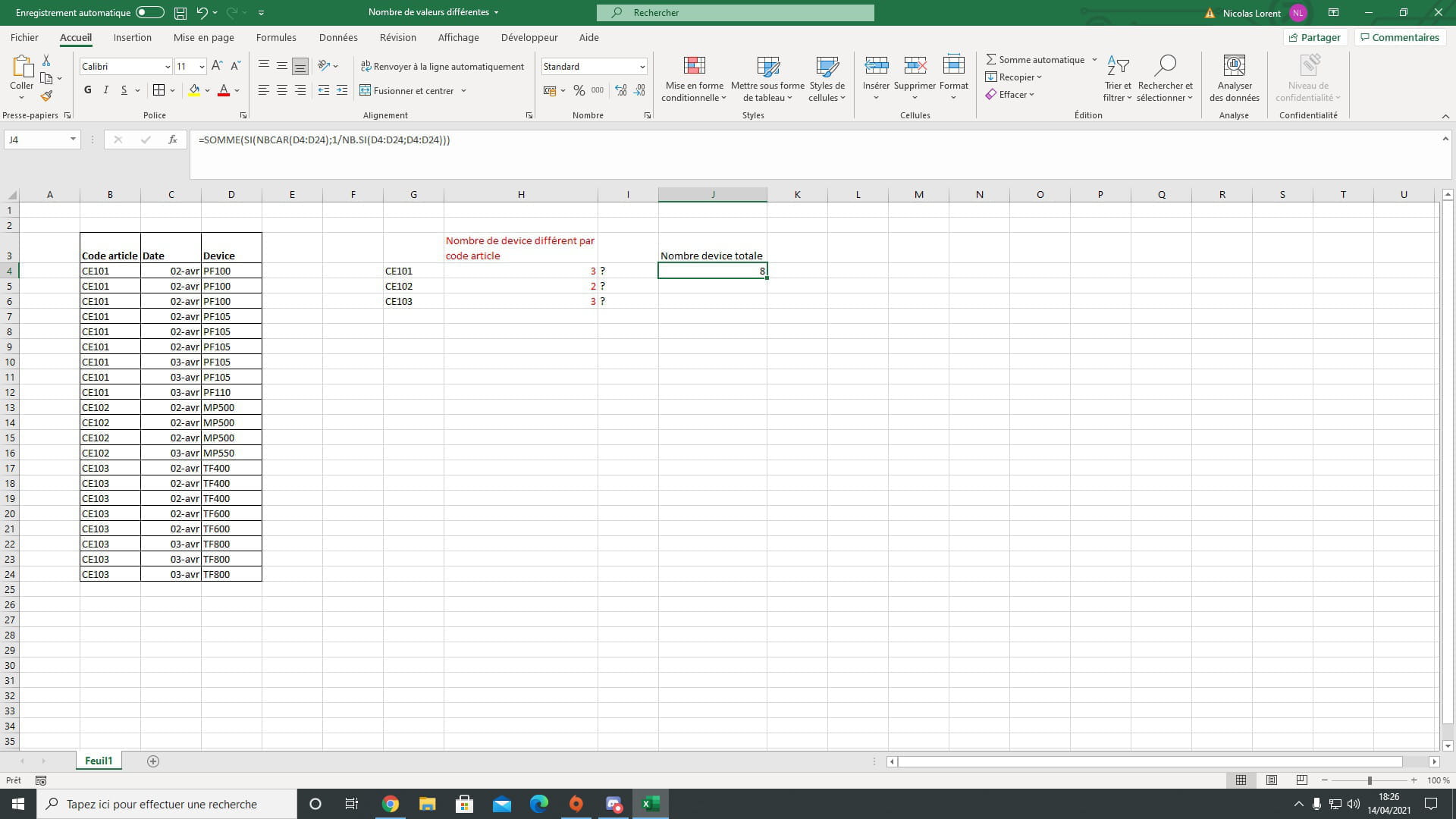

Je voudrais déterminer le nombre de valeurs identique dans une colonne en fonction d'un code article qui se trouve dans une autre colonne.
Pour être plus claire j'ai mis le pb en pièce jointe.
Sur les topics déjà existant, ils cherchent les valeurs identiques d'une colonne sans aller plus loin, cependant, j'ai besoin de prendre en compte une autre colonne.
Grâce aux topics existant, maintenant j'arrive à calculer le nombre de valeurs identique au total (colonne D), je trouve 8 (J4), cependant j'aimerai avoir une formule pour retrouver ce que j'ai mis en rouge et qui prendrait en compte la colonne B
En d'autres termes, connaître le nombre de device différent pour CE101, CE102, CE103...
En espérant avoir été claire.
Merci d'avance !

Une proposition en H4 et à recopier vers le bas :=SOMMEPROD((1/NB.SI.ENS($B$4:$B$24;$B$4:$B$24;$D$4:$D$24;$D$4:$D$24))*($B$4:$B$24=G4))
et en J4 plutôt :=SOMMEPROD(1/NB.SI($D$4:$D$24;D4:D24))
