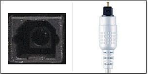

    Cette TV n'a qu’une sortie optique numérique :
    Acheter un DAC ( = Digital to Analog Converter , in french Convertisseur de numérique à analogique ) :
    https://www.cdiscount.com/high-tech/accessoires/digital-signal-toslink-optique-coaxiale-a-adaptate/f-1062802-auc0611393373062.html?idOffre=432812870#mpos=0|mp
    Brancher le câble optique fourni entre la sortie "Optique numérique " de la TV et le DAC,, l' ampli sur la sortie RCA du DAC avec un câble RCA :
    Et brancher sur l'entrée TV ou auxiliaire de l'ampli
    Pour l'alimentation, utiliser un port USB libre de la TV ou acheter une prise 220 -> 5 v genre chargeur de téléphone. .

    Je ne vois pas la sortie optique numérique dont vous me parlez.
    J'ai une sortie LAN, une sortie Digital Audio out, une sortie HDMI In 3 et 3 sorties (rouge,blanche et jaune).
    Est ce que l'une de ces sorties correspond à ce dont vous me parlez ?
    c'est dommage je ne vois pas comment vous mettre des photos pour mieux vous montrer.
  3. Andy31200 Messages postés 26918 Date d'inscription   Statut Modérateur Dernière intervention   12 202
    "une sortie Digital Audio out,"
    C'est la sortie optique numérique dont je te parlais quant au reste ce sont des entrées et non des sorties
