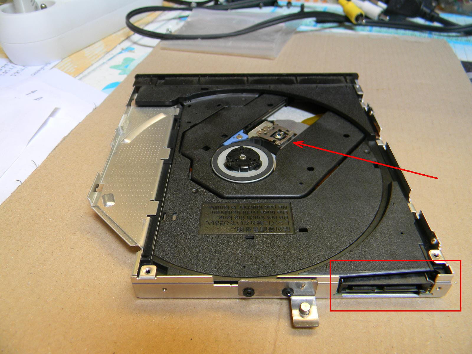

    <<< J'avais trouvé étrange qu'il ne soit relié à rien le lecteur >>>
    Si il es t relié . Quand tu enfonces le lecteur il vient s'enficher directement sur la carte-mère sans que tu ne le vois. Regarde l'arrière du lecteur. Je viens d'en démonter un. Vois par la photo que j'ai prise le mini bloc optique (qui n'a rien a voir avec un lecteur de salon dont le bloc est beaucoup plus gros)
    J' ai trouvé un tuto intéressant la dessus qui donne une idée du fonctionnement.
    https://www.jonathandupre.fr/articles/15-compact-disc/19-guide-nettoyer-et-regler-calibrer-la-lentille-d-un-lecteur-graveur/
