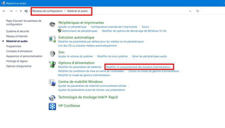

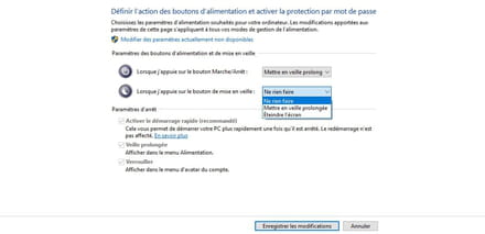

    Va dans le Panneau de configuration :
    Fais un clic droit sur le bouton Démarrer, choisis Exécuter et dans la petite fenêtre qui s'ouvre tape control.

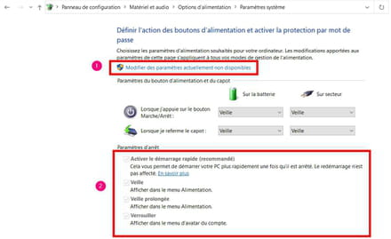

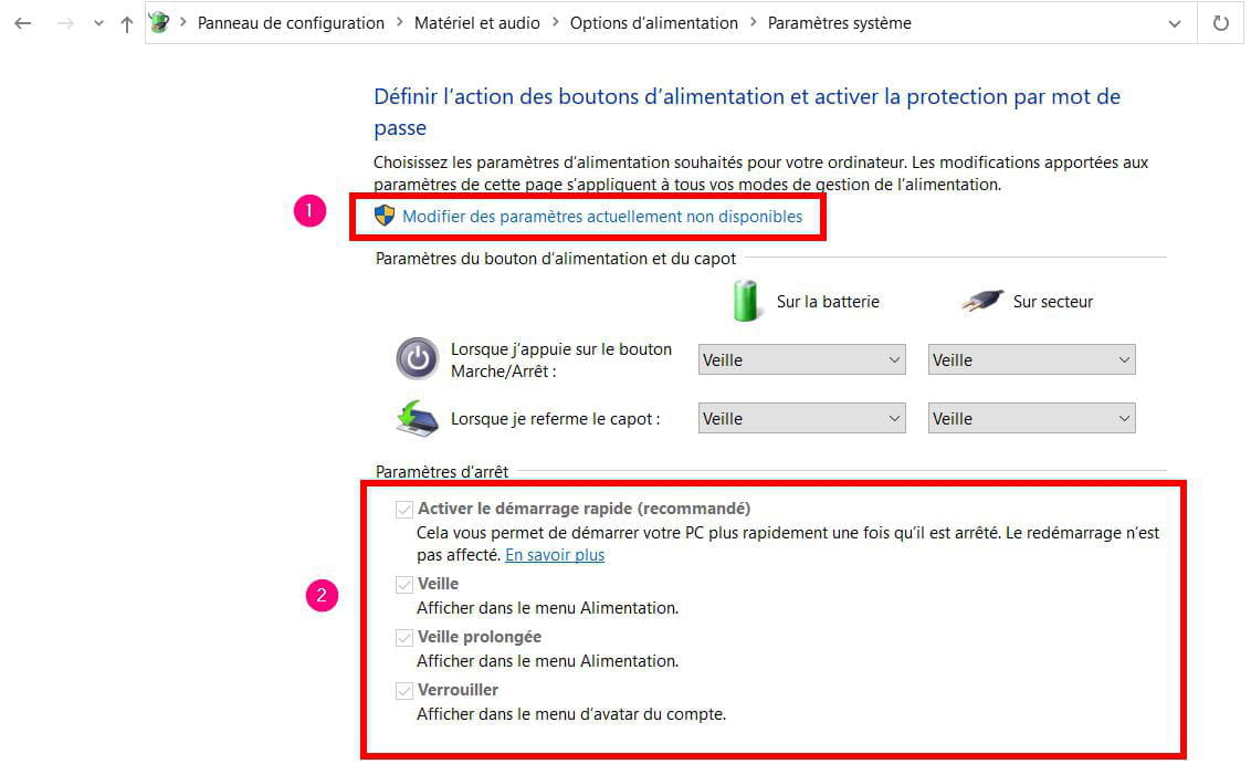

    Clique sur Matériel et audio puis sur Modifier le comportement des boutons d'alimentation
    Dans la fenêtre suivante, clique sur Modifier des paramètres actuellement non disponibles et enfin coche ce qui est actuellement grisé
    Termine en cliquant en bas sur Enregistrer les modifications.

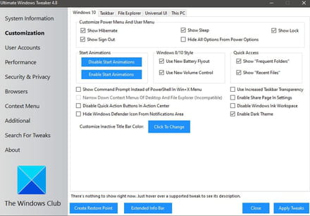

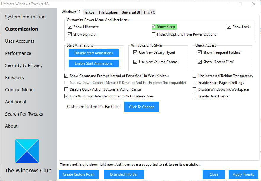

    Télécharges Ultimate Windows Tweaker et regardes la:
  8. Manny5611 Messages postés 13 Statut Membre
    d'accord
  9. Manny5611 Messages postés 13 Statut Membre

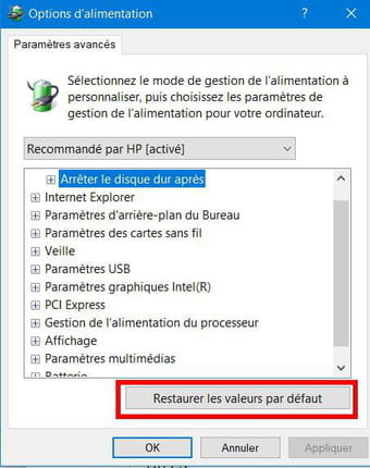

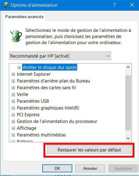

    On essaie autre chose (sans garantie) :
    Allez dans Paramètres > Système > Alimentation et mise en veille
    À droite cliquez sur Paramètres d'alimentation supplémentaires
    et dans l'écran qui suit cliquez sur Modifier les paramètres du mode
    Dans l'écran suivant, cliquez sur Modifier les paramètres d'alimentation avancés
    Cliquez enfin sur Restaurer les valeurs par défaut et validez par OK.
    Si tout ceci ne donne rien, vous avez peut-être un problème avec le pilote de la carte graphique.

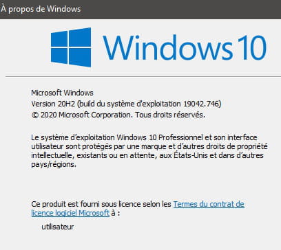

        Très bonne suggestion ! Déjà en tapant winver dans la recherche, on saura si la version est à jour.
        A + . . .
  15. Jojolaguitare Messages postés 12012 Date d'inscription   Statut Membre Dernière intervention   2 783
    Bonjour.
    La version est conforme . . . Via l'invite de commande ouverte en tant qu'administrateur (cmd) tapez (ou copiez/collez) powercfg.exe /hibernate on et clic sur entrée. Tapez exit pour sortir.
