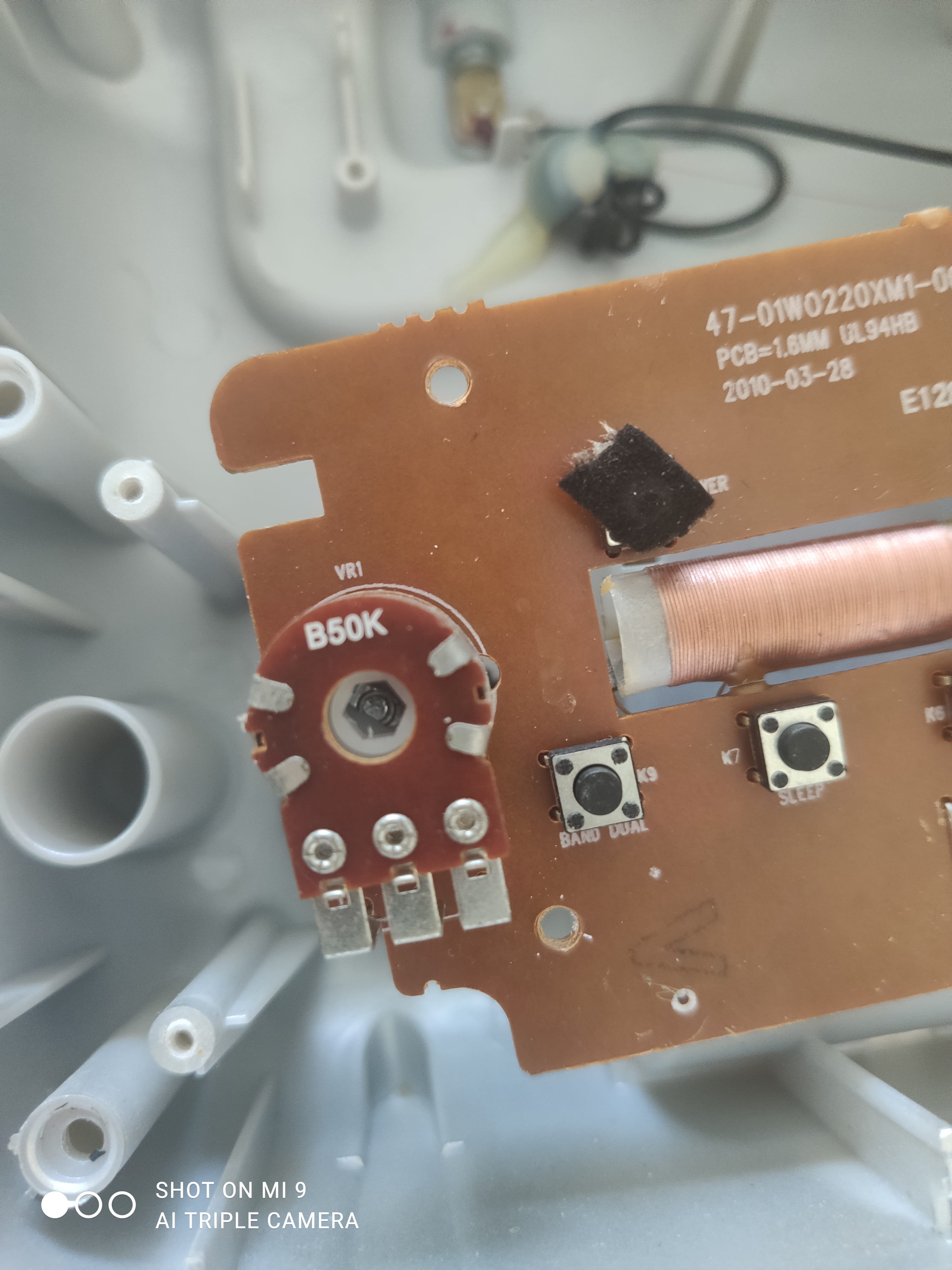

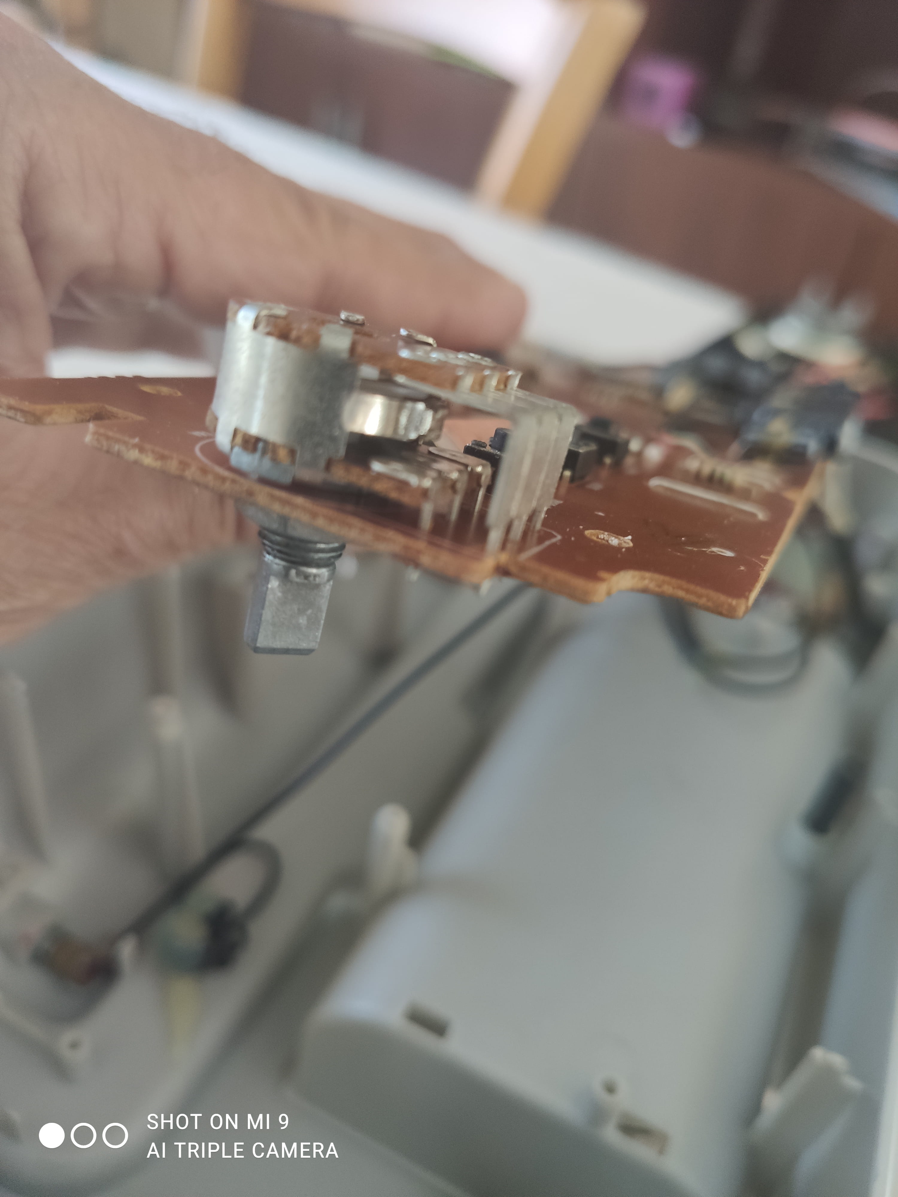

Bonjour, je suis novice je voudrais changer le potentiomètre de mon poste de radio à 6 broches, 50k, mais il y a tellement de sorte que je ne sais lequel choisir, d'autre part il y a 3grandes broches et 3 petites derrière et en cherchant je n'en trouve pas. Merci d'avance pour vos réponses.

    Il a peut être juste besoin d'entretien.
    Dans un des pires des cas, les rivets pourraient avoir du lousse, tu pourrais les resserrer mais ce n'est surement pas le cas.
    Tu peux commencer par un bon nettoyeur de contacts électriques avec lubrifiant pas cher, puis si c'est pas assez, acheter du DeoxIt, plus efficace quand il y a oxydation, puis leur lubrifiant est bon, ne pas en mettre trop.

    Question, a tu essayé de le nettoyer et lubrifier ?
    Avec du Caig DeoxIt D pour nettoyer D5 ou D100
    Puis Caig Fader F pour lubrifier F5 ou F100

      Bonjour, non je n'ai pas essayé, lorsque je tourne le potentiomètre aucun résultat jusque des crachouillis il faut que je (torde le bouton pour sur part endroit j'ai le volume mais si je relâche plus rien.

      Bonjour, et au cas où ça ne fonctionne pas est ce que n'importe quel potard en 50k fera l'affaire ? Bonne journée
      1. fabul Messages postés 42300 Date d'inscription   Statut Modérateur Dernière intervention   6 093 > Richard34-6645
        En principe oui.
        Ensuite il y a Logarithmique ou Linéaire
        Pour un bouton de volume Logarithmique est mieux des fois, le volume augmente plus graduellement, pour un réglage plus fin quand il est bas.
