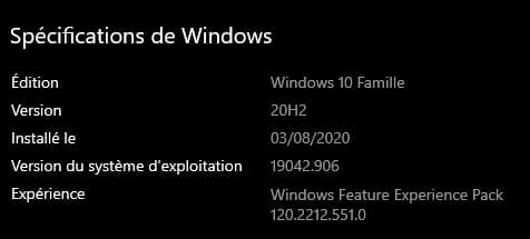

      Tu as une version de Windows 10 qui date d'après 2017 ?

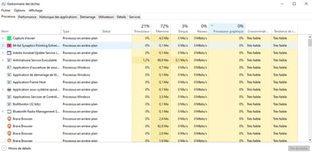

      1. Non c'est justement ca le problème il n'apparait nul part mais est pourtant détecté par le pc, de plus maintenant que j'y pense, quand je fais un droit sur une application je ne peux pas choisir quel carte graphique utiliser.
        et oui je pense avoir la dernière version (win10 famille, 20h2)
        1. Yes on avance maintenant dans processus il y apparait
          mais dans l'onglet performance impossible de le faire apparaitre...ce qui règle en parti mon problème.

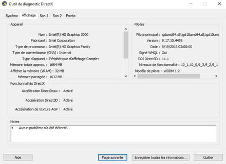

            Clic droit sur le bouton Démarrer > Exécuter > Tapes: dxdiag
            1. le diagnostic n'a détecté aucun problème (enfin je pense)
              dans le fichier .txt disponible il y avait ca
              DxDiag Notes
              Display Tab 1: No problems found.
              Display Tab 2: No problems found.
              Sound Tab 1: No problems found.
              Sound Tab 2: No problems found.
              Input Tab: No problems found.
              DirectX Debug Levels
              Direct3D: 0/4 (retail)
              DirectDraw: 0/4 (retail)
              DirectInput: 0/5 (retail)
              DirectMusic: 0/5 (retail)
              DirectPlay: 0/9 (retail)
              DirectSound: 0/5 (retail)
              DirectShow: 0/6 (retail)
              après je ne sais pas si c'est un détail important mais j'ai fait la migration de win7 vers win10(avec l'option de microsoft) et je sais que ce genre de migration comme ca entraine pas mal de bug bizarre

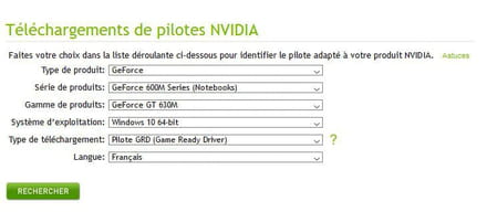

                  Télécharges le bon ici
                  https://www.nvidia.fr/Download/index.aspx?lang=fr
                  Télécharges Display Driver Uninstaller pour l'utiliser en mode sans échec
                  https://www.majorgeeks.com/files/details/display_driver_uninstaller.html
                  Places les deux (DDU Extrait) sur C:\ pour les trouver facilement.
                  Fais clic droit sur le bouton Démarrer et sélectionnes > Windows PowerShell (Admin)
                  Tapes: CMD
                  Entres la commande:
                  bcdedit /set {default} bootmenupolicy legacy
                  Redémarres Windows et tapote la touche F8 entre le BIOS et le démarrage Windows, il faut être vite, c'est pas tout à fait durant le BIOS et pas tout à fait durant le démarrage de Windows, mais entre les deux.
                  Utilises DDU pour désinstaller les traces de drivers graphiques installés précédemment, et en redémarrant.
                  Puis réinstalles le driver après redémarrage dans le mode Windows Normal.
                  Coches la case "Effectuer une nouvelle installation"
                  1. le lien que vous m'avez donné est le pilote des carte titan c'est normal ? (car j'ai déjà utilisé ce même site pour prendre mon driver actuel sauf que j'ai rentré la version de mon GPU etc...) car j'ai déjà a plusieurs reprise fait la manip avec DDU (sauf que j'ai pas fais la commande dans la console et le F8, j'ai lancé le mode sans échecs d'une autre manière mais les faits reste les mêmes)et ca n'a rien réglé ...
                    1. c'est déjà celui la que j'ai actuellement et c'est pour ca que ce bug me rend fou, je n'arrive pas a trouver la source
