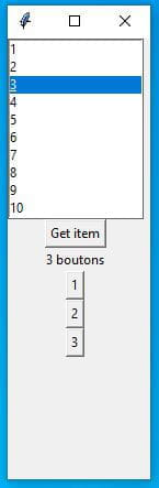

    Moi, j'ai fait le truc en 24 lignes et ça donne ça:

        En fait dans le code raccourci que je t'ai envoyé, j'ai mis à jour la fonction updateLabel(): pour y ajouter une boucle de création de boutons:
            for k in range(int(cursel)): Button(w, text= str(k+1)).grid(row=4+k, column=0)
        cursel étant la variable qui contient le résultat de lbx.get(line)
        (comme tu le vois dans mon code, j'ai éliminé la variable selected_item = StringVar())
        Tu as vu aussi comment dimensionner la fenêtre, pour un affichage plus sympa:
        w.geometry('130x400+300+100')
      2. juju > Phil_1857 Messages postés 1883 Date d'inscription   Statut Membre Dernière intervention
        # -*- coding:Latin-1 -*-
        from tkinter import *
        w = Tk()
        w.geometry('300x300+300+100')
        # création listbox
        lbx = Listbox(w)
        for k in range(1,15):
         lbx.insert(k, str(k))
        lbx.select_set(0)
        lbx.grid(row=0, column=0)
        # fonction appelée avec le bouton
        def updateLabel():
            line = lbx.curselection()[0]
            item = lbx.get(line)
            lbl = Label(w, text=str(item)).grid(row=2, column=0)
            for k in range(int(item)):
                Button(w, text=str(k + 1)).grid(row=4 + k, column=0)
        # bouton
        bt = Button(w, text="Get item", command=updateLabel).grid(row=1, column=0)
        w.mainloop()
        Je pense que ce code fonctionne bien.

      class DéclencherManuTirs(tk.Frame):
          def __init__(self, parent, controller):
              tk.Frame.__init__(self, parent)
              self.controller = controller
              # création listbox
              lbx = Listbox(self)
              for k in range(1, 15):
              lbx.select_set(0)
              def updateLabel(self):
                  lbl = Label(self, text=str(item)).grid(row=2, column=0)
                      Button(self, text=str(k + 1)).grid(row=4 + k, column=0)
              # bouton
              bt = Button(self, text="Valider", command=updateLabel).grid(row=1, column=0)

      Oui, merci j'ai compris, mais je n'arrive pas à l'inclure dans mon code, j'ai rajouter des self, mais dans la fonction ca n'est pas reconnu
      J'ai inclus le code de la ListBox ligne 243 à 263
    2. Padinspy Messages postés 9 Statut Membre
      Merci pour l'aide !
      une dernière petite question.
      On essaye d'incrémenter les colonnes à chaque création de bouton mais avec la méthode que j'utilise, les boutons se placent toujours sur une colonne sans incrémenter...
              n = 1
              n = n + 1
              Button(w, text=str(k + 1)).grid(row=4 + k, column=n)
      1. Phil_1857 Messages postés 1883 Date d'inscription   Statut Membre Dernière intervention   169 > Padinspy Messages postés 9 Statut Membre
        bien sur, a chaque tour de boucle for, n est toujours égal à 2 !
        n=1
        n=n+1
    3. juju
      C'est bon j'ai réussi à l'inclure dans mon code.
