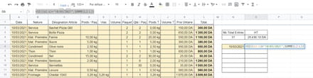

Je recense un historique de mes achats en bons où :
- La colonne "A" représente la date de chaque entrée
- La colonne "L" représente le montant total d'une même entrée
La cellule "O6" est celle qui me présente un problème (Voir image). Je souhaite l'opération suivante :
- Pour toute date dont la valeur est "10/03/2021", je veux qu'il y ait addition de la cellule correspondante sur tout le tableau
Raison :
- Si j'opte pour un filtre de vue et que je cerne un intervalle sur un même colonne (Ex : L1:L21), la valeur en "O6" change aussitôt qu'une ligne d'une autre date (Ex : "11/03/2021") y coïncide, ce qui est une valeur fausse ; m'obligeant à revenir sur la vue initiale
Je vous prie de me fournir la formule appropriée

Bonsoir à vous,
Merci pour votre réponse. Permettez moi de reformuler
Raison :
- Supposons que je fasse une somme sur les valeurs de la colonne L (Total) où je détermine un intervalle (L1:L21)
- La cellule affiche le résultat en "O6"
Jusque là, je n'ai pas le moindre problème
- Maintenant, si je tente de trier ou filtrer sur ma colonne (Nature) soit la B
- Du fait que l'intervalle de la somme soit fixé, la valeur sur "O6" devient fausse
Ce que je souhaite est que pour une même date, j'ai la somme correspondante et ce quel que soit le tri / filtre appliqué
J'espère Monsieur que ma requête vous est claire.
PS : Je vous avoue ne pas avoir tenté la fonction (SOMME.SI) Si par chance je parviens à m'en sortir, je vous tiendrai au courant.
Je vous prie entre temps de m'éclairer sur une solution voire une formule au cas où ma tentative ne donne rien.
Merci encore
Monsieur,
Je vous remercie infiniment, j'ai finalement trouvé la solution : Votre piste me fut bénéfique
=SOMME.SI(A2:A;"10/03/2021";M2:M)
Le résultat escompté y est.. Bonne nuit et merci
