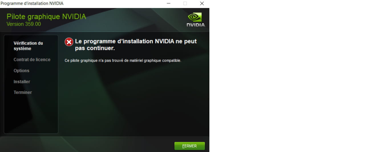

Je viens à vous pour avoir quelque conseils. Ne jouant pas du tout sur mon pc portable j'avais jamais fais attention à la "perte" de ma carte graphique.
En effet, ma carte graphique NVIDIA 960M est plus détecté. Apparemment je suis pas du tout le seul dans ce cas mais je trouve pas de réponse concrète.
Voila se que j'ai essayé:

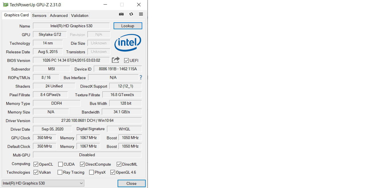

- Dans gestionnaire de périphérique j'ai uniquement Intel grafics 530
- Si je veux installer le pilote Nvidia ==> carte graphique non détecté
- J'ai voulu voir dans le bios pour désactivé ma carte graphique intégré ==> Pas l'option (ou j'ai mal vu)
J'ai un MSI ge62 6qd apache pro avec une carte graphique nvidia gtx960M sous W10 en 64
Merci d'avance pour votre aide

@cristaliJe comprend pas désolé, quand je vais dans windows update et je lance une recherche sa m'indique que je suis à jour.
Et si petite précision j'ai déjà essayé de formater le pc et de tout réinstaller et la carte grapgique nvidia est pas détecté -

Comme je disais j'ai déjà essayé de tout réinstaller et j'ai toujours pas ma carte nvidia détecté.
Et j'ai que la intel dans le gestionnaire des périphériques-

Et de par le bios je pourrais pas désactiver ou autre une option?
bios: 1026PC 14.34 07/24/2015
