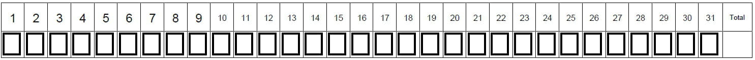

J'ai un formulaire PDF et j'aimerais avoir le total du nombre de checkbox cochées.
Il existe en effet une formule somme mais elle n'est pas compatible avec les checkbox..
Si quelqu'un a une idée

      Effectivement j'ai plusieurs checkbox dans mon pdf mais elles ont chacune un nom unique (=id) donc possibilité de les identifier.
      Je comprends bien le principe mais c'est le code en javascript que j'arrive pas à faire...
