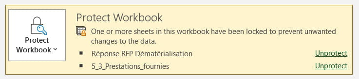

Un collègue m'aide sur ce travail, je lui ai donc envoyé le fichier Excel, et il me dit qu'il ne peut pas le modifier car il est protégé par mot de passe. J'étais surpris car aucune protection n'est apparu pour moi, j'ai donc regardé les propriétés du fichiers et j'ai vu ça:
Il apparait bien que les 2 onglets qui composent l'Excel sont protégés, je comprends mieux pourquoi mon collègue n'arrive pas à le modifier, mais du coup je ne comprends pas pourquoi moi je ne vois aucune protection.

J'ai reçu un tableau Excel de la part d'un client, dans lequel je dois remplir des cellules avant de le lui renvoyer. J'ai ouvert le tableau, je peux le voir, le modifier et le sauvegarder sans problème.

Non. Voir éventuellement les possibilités de partage avec 365 et onedrive (je n'ai pas, il y a peut-être de nouvelles possibilités...)
Par contre tu peux outrepasser la protection pour certains utilisateurs déclarés en passant par 'Révision / Protéger / Autoriser la modification des plages'
Comme il faut connaitre l'identifiant exact de l'utilisateur ça m'étonnerait qu'il ait fait ça. C'est plus pour t'informer de cette possibilité.
Si tu mets souvent à jour une feuille protégée, tu peux travailler plus facilement dessus sans être obligé d’ôter et remettre la protection.

Il y aussi le fait que ton collègue a peut-être ouvert le fichier en lecture seule.-
Non, impossible car d'autres collègues l'ont ouvert et modifié sans problème. La seule différence, c'est moi et tous mes collègues qui l'ont ouvert sans problème sont en France, alors que celui qui a eu un problème de protection est en Allemagne.
Je n'avais pas précisé ça car je n'imaginais pas qu'Excel puisse agir différemment en fonction de la localisation, mais je peux me tromper...
