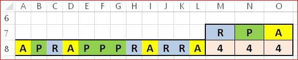

Je voudrais savoir quelle formule je dois faire pour:
Ex: j'encode sur un ligne(la 8 par exemple différentes valeurs ( en B,E,G,F8 la lettre P, en C,D,H,K8 la lettre R et en A,D,I,L8 la lettre A.
Je voudrais en comptabiliser le nombre de R qui apparait sur la ligne 8 en M8 le nombre de P en N8 et le nombre de A en O8.
Y aurait il quelqu'un qui peux m'aider.

Contributeuret bien entendu
=NB.SI(A8:L8;"R")
en M8=NB.SI(A8:L8;"A")
en O8 ...
=NB.SI(A8:L8;"P")
Peut-il y avoir deux lettres dans la même cellule ??
Oui si j'en crois les données dans la question
ou est-ce une coquille dans l'écriture ??
