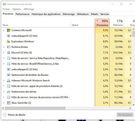

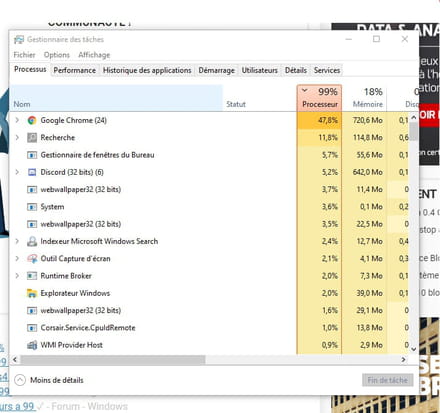

    D'après la capture d'écran de ton gestionnaire de tâches il y a 3 processus "webwallpaper32". Est ce que tu as Steam ?
    1. Est ce que tu peux essayer de désactiver Steam et de voir si le CPU se charge autant ?
      1. Ou je peux désactivé steam ?
        1. Dans le gestionnaire de taches tu as l'onglet "démarrage". Dedans tu peux désactiver Steam.

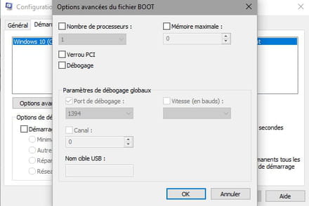

      2. salut, pour saturer un 3700x et le mettre a bout, ce n'est pas les simples logiciels comme steam ou google chrome qui pourront faire ça. Fait le raccourci windows + r puis tape msconfig. Ensuite dans msconfig va dans démarrer puis options avancées, puis envoie une capture d'écran
        1. voici la capture !
            dans " Nombre de processeur " tu valide et tu doit pouvoir mettre la valeur (8 )

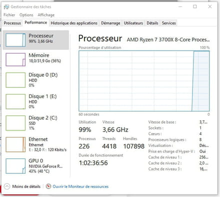

          2. @ImmPsYkOEnsuite envoie une capture du gestionnaire de tâche, de l'onglet performance cpu
            Ps je modifie juste se que a mis jfmimi, que je salut d'ailleurs, tu dois pouvoir choisir jusqu'à 16 car les cœurs logiques sont aussi affichés

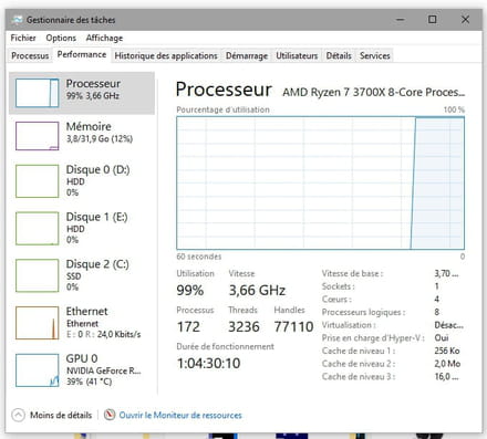

          3. @seb77150Voici la capture ! et je suis bloqué a 8 j'ignore pourquoi je ne peut pas mettre plus
          4. @ImmPsYkOIl y a plein de chose de bizzare dans cette capture, seul 4 coeurs sont détecté alors que le 3700x en a 8, de plus tu faisais tourner un gros logiciel en arrière plan ?
        2. euh j'ai juste Minecraft discord spotify et obs de lancer donc oui c'est bizarre
          1. Ferme tous tes logiciels puis reprend la même capture d'écran stpl
        3. je n'en sait rien dutout

            peut tu reprendre une capture d'écran de l'onglet processus ?
          2. tente de faire une analyse avec ceci puis dit nous si il trouve des menaces
          3. @seb77150Pour la carte graphique, je soupçonne "webwallpaper32", qui, il me semble, est le nom du processus pour Wallpaper Engine (Fonds d'écran animés).
            Bien qu'il possède pas mal d'options pour limiter sa consommation de ressources, il reste néanmoins très gourmand.
          4. @Arthéossun simple fond d'écran même animé ne consommerais pas 40% des performances de la carte graphique

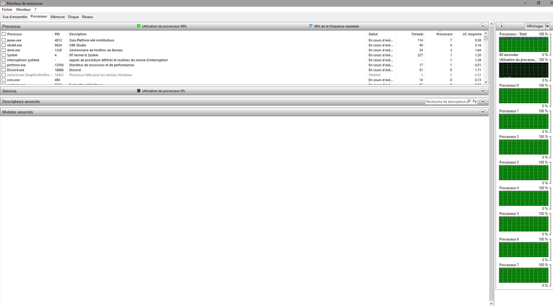

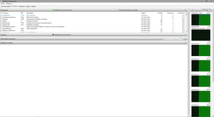

          1. Voici une capture de mon moniteur de ressources.
            1. classe les par "processeur" la ils sont classé par statut
            2. @jumulkaJe fais sa ou ? je ne vois pas ou je peux classé
            3. @ImmPsYkOc'est ça mais étrangement il n'y a rien, regarde les message 28 et 29 de seb
            4. @jumulkajai vu et effectué, aucun changement.

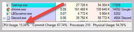

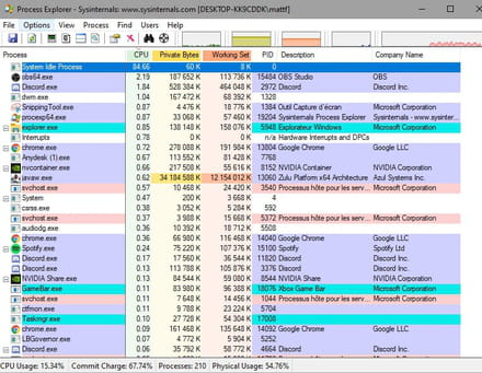

            1. VOila ce que sa donne.
                Ton CPU n'est plus à 99% mais à 15,34 %
              2. @bazfileDans le festionnaire des taches il est toujours afficher 99 :/
